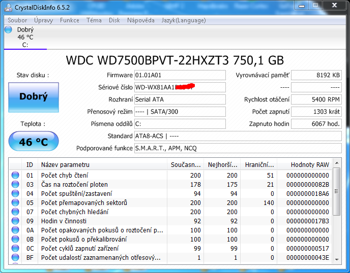

Co ukazuje Crystal Disk Info?
Spustit opravu chyb na disku ktery je vadny by take mohlo byt to posledni, co se povede udelat ve funkcnim systemu.

Jak je ten notebook stary?
Ta teplota disku 47 je nejaka podezrele vysoka - pravdepodobne zbytek notebooku bude mit trpet stejnym problemem. Chtelo by to minimalne vystit chlazeni a doufat ze neni pozde.

Notebook je myslím 4 roky starý, před rokem nebo rokem a půl byl na čištění. Teplota je takhle vysoká kvůli boostování, které používám když hraju... Neřeší to ale můj problém:(

Pred rokem a pul? Cistit by se to melo kazdy mesic, nejlepe nekolikrat :-)
Nez se clovek pusti do reseni problemu se softwarem, je treba se ujistit ze hardware je v poradku - notebook stary 4 roky ktery se prehriva je zrovna zraly na selhani zakladni desky.
V kadem pripade bych udelal cistou instalaci OS a ignoroval vsechny body obnovy, je to nejrychlejsi.
