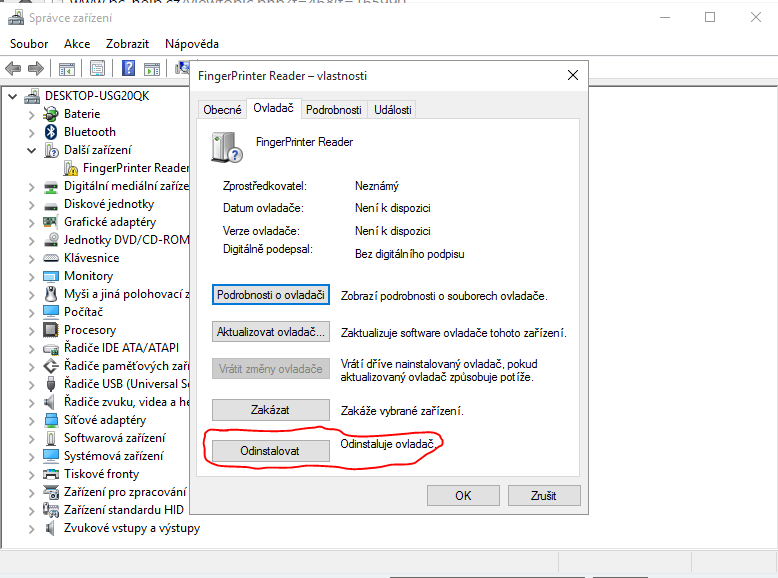

Re: Zmizelá ikona otisku prstu
Dobrý den, ve správci zařízení je složka biometric a v ní je validity sensor, nenabízí to ovšem možnost odebrat.., poze je možno odinstalovat. Poraďte prosím ještě konkrétněji, jsem laik. Ještě mě napadá, jestli tam nechybí nějaký ovládací program? Díky Hanka.
Stačí?
