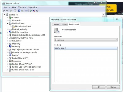

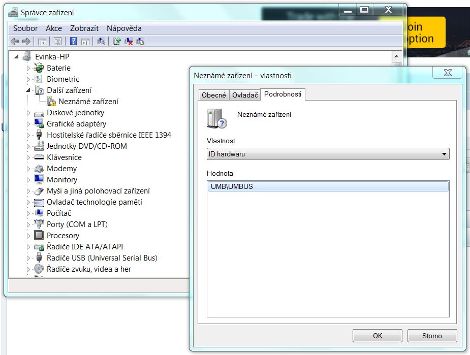

V souvislosti s mým dotazem viz "Windovs versus foťák Canon 760D - stahování snímků" jsem se pokoušela zjistit, jestli není problém s ovladači USB portů mého notebooku Elitebook 8570p. (Což mi poradil poradce z helpdesku Canon.)
Na cestě Ovládací panely\Hardware a zvuk jsem ve Správci zařízení otevřela Další zařízení a v něm Neznámé zařízení, jehož vlastnosti mi prozradily, že se jedná o neznámé zařízení od neznámého výrobce s umístěním UMBus Root Bus Enumerator a že toto zařízení není nakonfigurováno správně (Kód1). A že bych měla najít ovladač.
Jelikož patřím ke generaci zrozené v roce, kdy společnost Phillips začíná experimentovat s barevnou televizí, neumím moc dobře anglicky a vyhledávání informací na internetu mě omezuje na stránky česky psané nebo přeložené automatem. Proto musím spoléhat na pochopení lidí počítačově vzdělaných, kteří mi občas pomohou v mé snaze s překonáním problémů elektronické sféry.
Stačilo by mi vysvětlení, co ten UMBus je (imbus bych věděla), jestli je důležitý (obecně), jestli může mít souvislost s překážkou připojení mého nového foťáku k notebooku a co s tím mám dělat.
Jsem sice již půlstoletí mladá a počítačový ryzí laický uživatel, ale snažím se porozumět a už jsem ledacos dokázala s podporou zkušené mládeže spravit a rozchodit.
Děkuji za pochopení.
omlouvám se za přílišnou stručnost.

Zkusila jsem foťák připojit na jiný PC. Bez problémů, tedy foťák je v pořádku.
Zkusila jsem odinstalovat to neznámé zařízení (UMBus Emulerator). Na ikoně notebooku v "Ovládací panely\Hardware a zvuk\Zařízení a tiskárny" symbol žlutého trojúhelníku zmizel. Restartovala jsem PC. Podívala jsem se do Ovládacích panelů. UMBus byl zpět...
Zkusila jsem stáhnout aktuální ovladače pro USB porty. Začalo se, nezdařilo se...
Našla jsem si HP ovladače pro můj typ ntb. Stahuju, nezdařilo se.
Vždycky se mi objeví nějaká hláška, že se něco pokazilo.
Hledám na stránkách HP nějaký kontakt, ale pořád mě to v kruzích posílá dokola na "hepl yourself".
Ze zoufalství se i přihlašuju a nechávám si instalovat jejich software pro detekci mého zařízení... samozřejmě že opět došlo k nějaké chybě...už půl hodiny mi tam visí okno "Nyní probíhá detekce zařízení" a ..."načítání"
Ta bezmocnost mě už nebaví.

Zkus pred tou reinstalaci sem dat ID problemoveho HW, treba ovladac najdeme.
Re: UMBus Enumerator
Pokud se dívám správně, tak ID problémově označeného hardwaru je toto: UMB\UMBUS.
Název objektu fyzického zařízení: \Device\00000095
Schopnosti:CM_DEVCAP_SILENTINSTALL ; CM_DEVCAP_SURPRISEREMOVALOK
Identifikátor GUID typu sběrnice: {00000010-0000-0000-b442-0f0580f8ffff}
Starší typ sběrnice: 0000000F
Číslo sběrnice: 00000000
Výčet: UMB
... atd...
Cesty k umístěním: UMBROOT(0)#UMB(IPBusEnumRoot)
ID základního kontejneru: {00000000-0000-0000-ffff-ffffffffffff}
Cesta instalace zařízení: UMB\UMB\1&841921D&0&IPBUSENUMROOT
Stav uzlu zařízení (DevNode): 01802400, DN_HAS_PROBLEM, DN_DISABLEABLE, DN_NT_ENUMERATOR, DN_NT_DRIVER

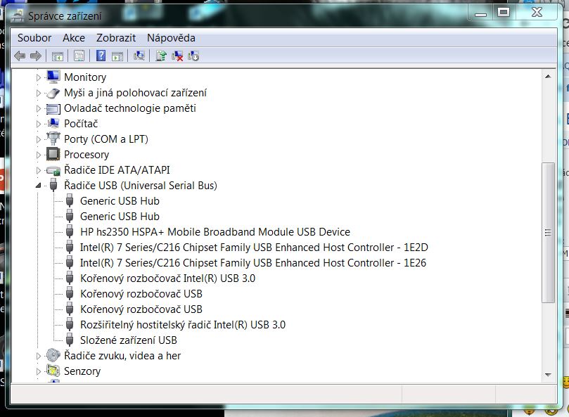

Řadiče USB se zdají být OK (viz přílohy), pro který z nich mám najít ID?
