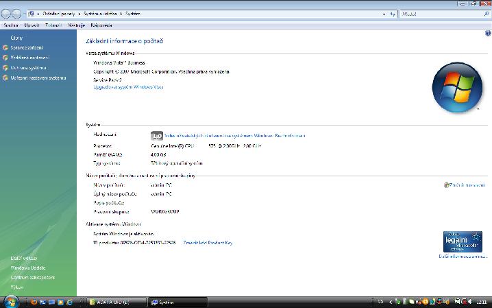

Skype se mi podařilo rozjet ... zasilam jeho poitač v příloze
a dale jeho syn ma jeste HP Pavilion dv6700 a mu strašně hučí větrák, ale tam neni zadna mrizka - jen zespod a nevim jak se k tomu dostat - zdy se to muselo rozebrat a nebo jak to pročistit a nebo to hučí protoze tam chybi pasta?
Dodatečně přidáno po 2 minutách 3 vteřinách:
2 GHz
4 GB RAM
32 bit system
