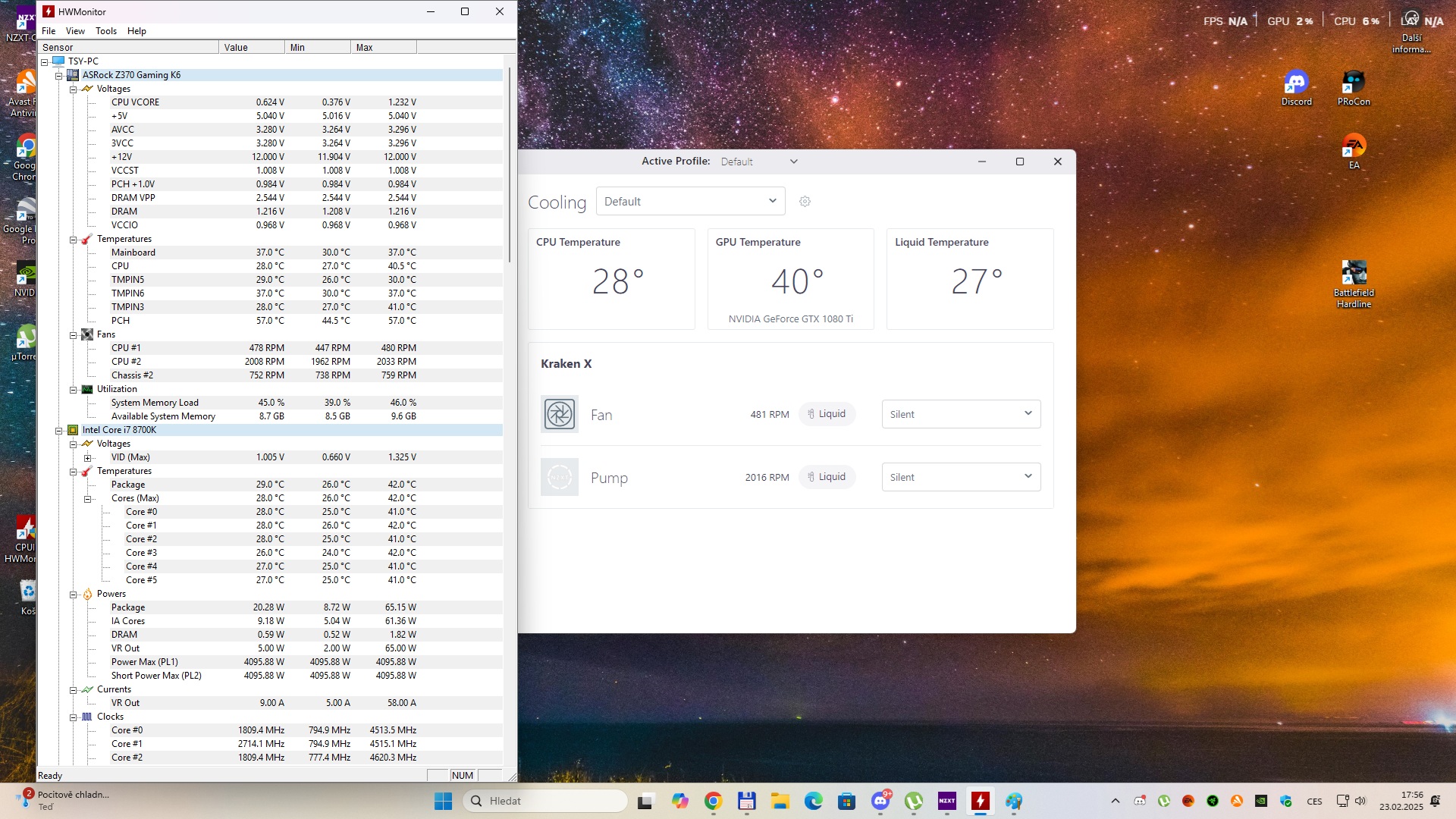

Ještě mě napadlo zkusil odpojit a připojit zbývající 2 kabely, jestli nebyly nedotažené, ale to nepomohlo. Potom jsem zkusil postupně převrátit PC na všechny možné strany, když jsem ho dal vzhůru nohama, tak jsem slyšel, jak v tom překapává ta kapalina. Potom jsem ho dal zpět do normální polohy a zkusil zapnout a při startu jsem prvních pár vteřin slyšel, jak v tom chladiči proudí ta kapalina. Větráky tentokrát však už nezrychlily a podíval jsem se, jak to vypadá a voala najednou je všechno v pořádku, pumpa se chová normálně a teploty jsou též normální:
Předtím, když jsem ho čistil, když ho dal vzhůru nohama, tak jsem též slyšel, jak tam překapává ta kapalina a potom taky, když jsem ho převrátil na bok - na ležato. Tudíž si myslím, že tím, jak jsem to převracel, že se tam ta kapalina asi usadila někde na spodu, kde nemá a ta pumpa ji potom asi nemohla řádně nabrat, možná i proto se zastavovala a znovu rozbíhala + stoupala na abnormální otáčky. Tím, jak jsem teď toto udělal znovu, tak to tam zřejmě proteklo těmi rozvody znovu a vrátilo se do normálního oběhu.
Takže to vypadá, že asi vyřešeno.
