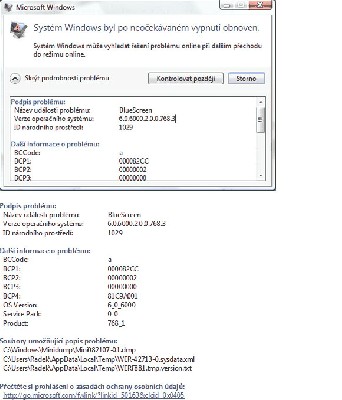

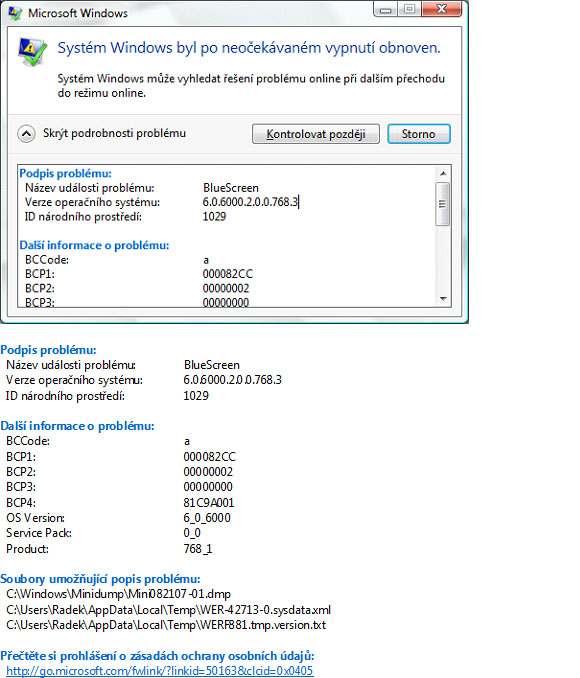

Zdravím všechny,
Prosím o radu a pomoc, asi před 3. týdny mi poprvé při startu OS Vista HP vyběhla "modrá smrt" :o Poté OS myslím restartoval a nabídl mi něco jako "spustit autoopravu" nebo co.. po chvíli práce mi to vyhodilo řešení, že se OS pokusí vrátit k poslednímu známému bodu obnovení, před problémem. Poté již OS normálně nastartuje.
Jenže za ty poslední 3 týdny mi to již vyběhlo nejmíň 3 x :-( Dnes ráno naposled, tak jsem udělal screen z hlášení, které se objevilo po opravě a nastartování OS.
Marně přemýšlím, co jsem za tu dobu instaloval, nebo odinsalovával.. Přestal jsem i od té doby čistit notase pomoci Tune Up 2007. Když mi to udělalo prvně, vzpomínám si, že jsem pred tím večer dělal pravidelné "čištění 1 kliknutím" na TU2007. Jenže problém přetrvává :?
Máte někdo radu? ... krom takových: " Hoď tam XP, Vista=Shit !"

Příspěvekod crabman » 21 srp 2007 10:33
co sa stalo ked si dal aby windows hladal riesenie?
co bolo napisane v tom bluecreene? mozno by bolo dobre ho odfotit fotakom najblizsie
moze to byt aj hardwarovy problem. keby nic nepomohlo skusil by som preinstalovat windows a keby to neprestalo tak by som isiel reklamovat notebook

Příspěvekod simir.zn » 21 srp 2007 10:49
ta modrá smrt tam jen proběhla a hned to samo zmizelo a začalo myslím restartovat. Pak hodí nabídku na vyhledání problému. Po chvíli nabídne obnovení systému do předchozího stavu. Když dám "vyhledat řešení na webu" nic to nenajde. Když to udělalo prvně, myslím, že to pak psalo něco jao že doporučují udělat zálohu PC. Že může být problém s diskem, ale už si nevzpomínám. Nebral jsem na to velkou váhu, z XP jsem znal modrou smrt o dost častěji.
