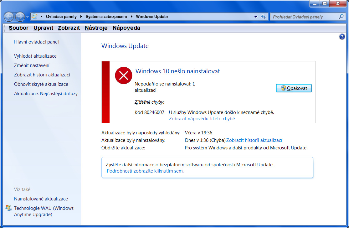

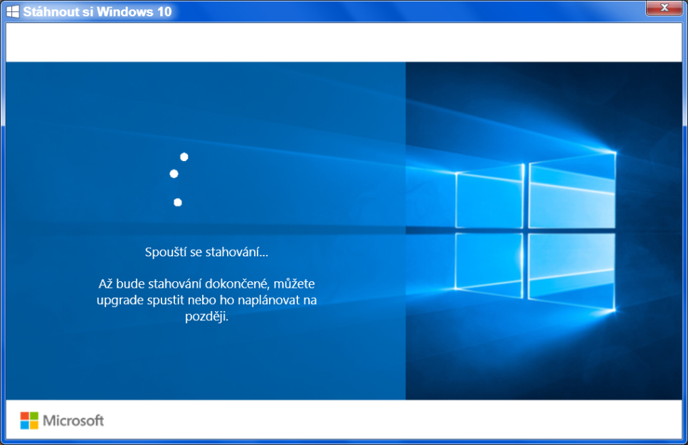

Mám legální 64 bitový Windows 7 Home Premium a dnes v noci jsem chtěl upgradovat na Windows 10, ale nastal problém. Po kliknutí na "Upgradovat hned" se zobrazilo spouštění stahování.
Nevím jestli se tím začal Windows už stahovat a nebo se pouze stahování připravovalo. Když jsem ale sledoval zaplnění disku tak na něm nic nepřibývalo. Po asi 100 minutách čekání se zobrazila informace, že Windows 10 nešlo nainstalovat.
Tím byl konec celého upgrade. Zkusil jsem počítač restartovat a upgrade opakovat, ale když jsem viděl, že po několka minutách se nic nezačalo stahovat tak jsem to zrušil a ukončil. Tušil jsem, že s tím upgrade budou asi problémy a ukázalo se, že jsem se nemýlil. Není to asi až tak jednoduchá záležitost jak to na první pohled vypadá a jak o tom někteří píšou.

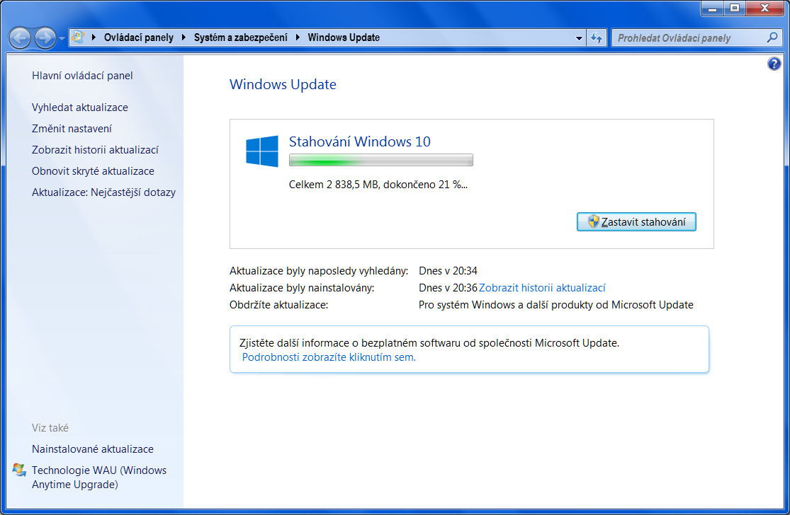

Nyní mi běží už asi více jak 2 hodiny Windows Update a v něm Stahování Windows 10. Na disku, ale není vidět, že by se pomalu zaplňoval a tak není jisté jestli se ten Windows 10 skutečně stahuje. Za tu dobu by tam snad měl nějaký GB přibýt, ale podle vlastnosti disku C je využité a volné místo stále stejné. Nevím jestli v této situaci to klidně můžu zastavit a ukončit nebo to ještě tak nechat a počkat co se bude dít dál.

Jinak ta aktualizace se mi po asi více jak 3 hodinách ukončila a nainstalovalo se mi nějakých 46 aktualizaci pro Windows 7 a Office. Nyní jsem znova spustil Windows Update a ukazuje mi to, že by to mělo stahovat Windows 10, tak snad se to bez problémů stáhne a to upgrade se konečně provede bez problémů.

Tak se mi konečně povedlo ten Windows 10 stáhnout a pak se sám spustil i ten upgrade. Navzdory mým obavám to až na ten počáteční problém se stahováním už pak dál proběhlo bez problémů. Snad se vše upgradovalo správně a nenastanou ještě nějaké problémy. Nyní bude trochu práce s ponastavováním všeho (hlavně barvy a velikosti písma) tak aby to odpovídalo mému vkusu a zrakovým potřebám. Snad to Windows 10 umožňuje podobně tak jak to umožňoval Windows 7 a jiné předchozí Windowsy. To jak je to nastavené nyní po tom upgrade je to ponastavované docela dost hnusně.
