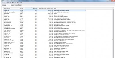

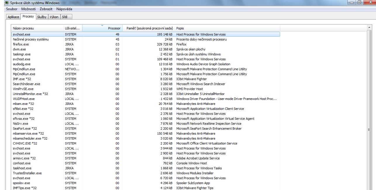

Příspěvekod Jirka amat » 30 črc 2016 07:44
Vídím co mi to dělá, ale coto je a jak to vyřešit, to nevím. Rada by byla?

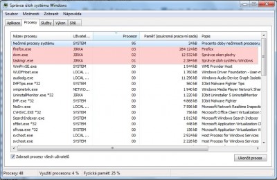

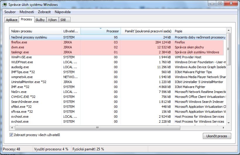

Změnilo, myslím, že takto by to bylo v pohodě. Nemůžu přeci ale nechat vypnutou aktualizaci natrvalo. Jediné, co pak tam je ještě za zátěž jsem očervenil v obrázku. To si myslím, že ale už tak má být. Firexox má v tuto chvílí 10- 15 a využití procesoru na 10-15pocentech. Jinak v klidu bez zapnutí Firefoxu jsem chvílema i na 0% využití procesoru.

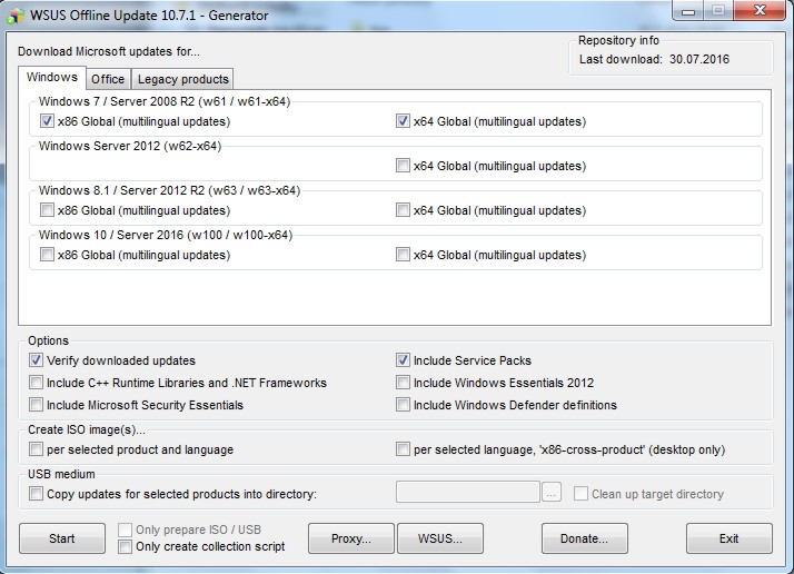

Stahni si Autopatcher nebo Windows Offline Update. Tyhle programy umi z webu Microsoftu stahnout a nainstalovat chybejici aktualizace.
Nech program stahnout a nainstalovat vsechny dostupne aktualizace, bude potreba nekolik restartu a program spustit znovu, dokud nerekne ze nic nechybi. Pak Windows Update znovu zapni, jestli porad bude zpusobovat problem.

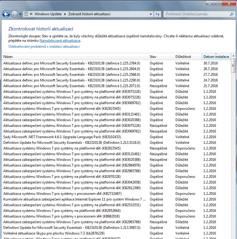

Příspěvekod Jirka amat » 31 črc 2016 07:25
Se stala asi někde chybička, protože mi to nepřipsalo žádnou aktualizaci. Zkusil jsem to několikrát, ale stále stejné. Takže jsem zamrzl na nějaké staré atkualizaci, kdy byl počítač naposled v provozu 1.2.2016. Pokud zapnu aktualizace na kompu: Instalovat aktualizace automaticky, tak to stále hledá a přitom mi právě naskočí zase zpátky využití procesoru na min.50%.
Změnil jsem nastavení pouze přes Ovládací panely. Nebo šlo WINDOWS UPDATE VYPNOUT ještě někde jinde?
Přikládám obrázek: část hisorie mých aktualizací
Dodatečně přidáno po 10 minutách 35 vteřinách:
Teď mě napadlo, jestli to nebude tím, že jsem zde zatrhl jen toto? Všechno ostatní co je v dalších záložkách já nemám...teda podle mě.
