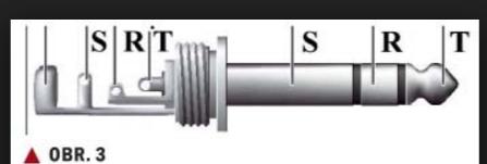

Jestli jsi alespoň trochu zdatný v pájení, kup si stereo JACK 3,5 mm a připájej ho na kabel od mikrofonu místo stávajícího a to tak, že v něm navzájem spojíš oba póly R a T a k nim připájíš "živý" vodič z kabelu a stínění kabelu připájíš k pólu S.
