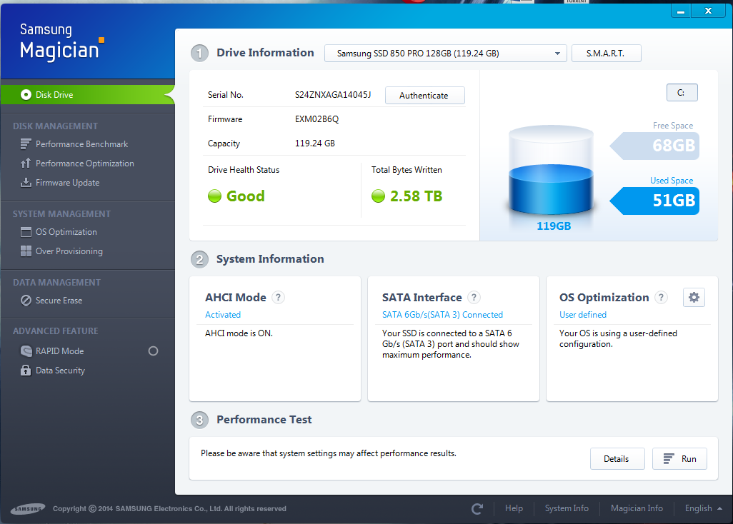

Re: Chybová hláška "Ukončete programy,abyste zabránili ztrátě informací"
Mimochodem, 3 roky starý SSD... A to ho absolutně nešetřím.
A SSD life hlásí při tomhle používání ještě 8 let života :)
