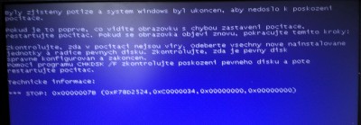

Snažím se nainstalovat XP na Linux. Mám origo CD, proto bych chtěla XP. Ntbk s linux jsem koupila kvůli ceně. Myslela jsem, že půjde XP nainstalovat. Bohužel mi to vždy hodí chybu. Viz foto. Potřebovala bych poradit, čím to může být. Notebook mám v továrním nastavení, nic stahovaného, tak nevím. Pokud někdo víte, prosím Vás o pomoc. Děkuji

Jaky notebook?
Pokud je ten pocitac vyrobeny v poslednich 10 letech, instalaci XP je treba upravit aby je bylo mozno nainstalovat a na spoustu pocitacu nejdou vubec nainstalovat. Windows XP jsou z roku 2001 a nejnovejsi instalacni CD je z roku 2008, na novejsi pocitace nelze instalovat bez pridani ovladacu do instalace.

Vypadá to že cpeš nelegální systém na hardware, pro který není určený a který nedokáže používat. Je prostě příliš starý a nefunguje.
Máš na vybranou, buď si za peníze koupíš Widle odpovídající generace, které si s tím počítačem budou rozumět, a nebo tam budeš mít Linux, který je zdarma. Pokud ti nebude vyhovovat, můžeš vyzkoušet libovolnou jinou distribuci, v tom tě nikdo neomezuje.

Mám HP 250 g1, optám se, jak to funguje s druhotnou licencí, jak se k ní dostanu - kde seženu.
XP jsem chtěla protože je pro mě win drahý. Jinak XP jsou origo. Verze 2002. Takže to je stářím verze?

Je to tim, ze ten notebook je o plnych 14 let novejsi nez Windows ktere instalujes, takze Windows nemohou obsahovat potrebne ovladace.
Navic instalujes vylozene prehistorickou verzi bez service packu 3 ktery vysel v roce 2008. Jakekoliv pokusy o instalaci jsou jen ztrata casu, i kdyby se to povedlo nainstalovat, cast komponent nebude fungovat, protoze ovladace pro takto stary system neexistuji.
Nejjednodussi je na Ebay najit nejakou nemeckou firmu, ktera druhotne licence prodava a dava k nim i doklad o porizeni. Tzn prodejce, ktery ma nekolik tisic transakci.
