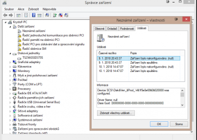

Zdravim, mám problem s HDD, který mi dneska večer prostě zmizel (viz obrázek). Mám v pc ještě SSD disk, kde mám windows. PC šel celej den v pohodě, akorát večer mi avast nahlásil hrozbu a přesunul soubor dllhost.exe do virové truhly. Nevim jestli to s tím nějak souvisí ale od té doby mi prostě zmizely všechny ikony z plochy a rovnou s nima celej HDD :-D. Zkoušel sem ten dll soubor zase z avastu obnovit, ale nic se nezměnilo. Chtěl sem ještě zkusit obnovit system, ale už nemam flashku s winama. Někdo nějaký rady? Díky moc

Dej sem screen ze správce zařízení roukliknutý na diskových jednotkách.

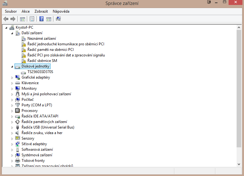

Tedka sem zkoušel i obnovit systém. Taky to nepomohlo. Jinak ani v BIOSU nevidim ten HDD pouze SSDčko. Přikládam ten screen.

A ta zarizeni bez ovladacu ?
Ovladace se samy nenainstaluji, musis to udelat rucne.

Na tom obrazku mas 5 zarizeni, ktera nemaji nainstalovan bud zadny, nebo spravny ovladac.
Jedno z toho muze byt radic pro ten disk co neni videt.

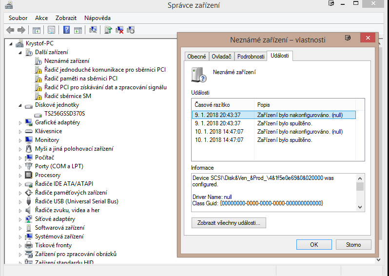

Myslim si že to neznámé zařízení bude ten HDD protože ten čas v tech událostech by přesně seděl na to kdy mi přestal fungovat.
Můžeš mi s tím nějak poradit jak nainstalovat ty ovladače? Absolutně nevim co s tim :D

Ano, určitě bych nejprve zkusil přeinstaloval ovladač SATA řadiče - mohlo by to pomoci.
-> Hledej něco jako SATA/AHCI driver...
EDIT: Pokud ho nevidíš v BIOSu a disk je správně zapojen (vyzkoušej jiný SATA kabel + jiný SATA port na desce), tak je to konečná. Ovladače pro Windows s tím těžko něco udělají - můžeš maximálně tak zkusit aktualizaci BIOSu, ale to stejně k ničemu nebude...
