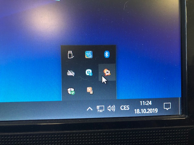

Po zapnuti skriptu je stále ikona v nabídce viz obrázek
Re: Blokace vypnutí aplikace ve WIN 10
Příspěvekod Uziv00 » 18 říj 2019 11:46
Jistěže. O tom ale nebyla řeč. Tvůj problém: "Problém je, že aplikace se po otevření musí minimalizovat a ta se ukáže u hodin na hlavním panelu. Je nešťastně řešena, že pokud se místo minimalizace dá křížek, tak se ukončí a já to zjistím pozdě, což je problém." skript řeší.
Pokud nechceš ani oznámení (ikonu) v systrayi, pak musíš buď nastavit program tak, aby oznámení nezobrazoval, nebo nastavit windows tak, aby oznámení nezobrazoval.
