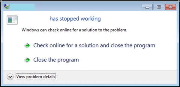

Windows neuloží to, co je potřeba - tedy výpis paměti (procdump –ma PID procesu)
Projel jsem net a to, co naskočí vypadá nějak takto:
Jen je tam napsáno odesílání informací o pádu mrkvosoftu + jméno chybující aplikace.
Potřeboval bych, aby to vypadalo takto:
Což bylo u woken7. Přitom zůstane havarovaný proces v paměti a je možné použít procdump.
Ale ať hledám, jak hledám, nemůžu najít odpovídající nastavení.

Nie som síce odborník, ale toto (obr.1) vyzerá, že systém (W10) sa snaží odoslať automaticky log o chybe na server. Preto nevyskočí ponuka na voľbu, čo v tom prípade robiť - jednoducho zvolí voľbu 1. Preto ani dump neuloží.
Prezri si podrobne všetky nastavenia u oboch systémov sedmičky a desiatky - istotne niekde bude niečo zastrčené v skrytých voľbách.
Ale to je môj pohľad na vec.

Ano, přesně tak. A ne, dump se normálně neuloží nikdy, proto ho tvoříme ručně (jak je popsáno výše).
Taky myslím, že je to někde v nastavení, nastavení jsem prolézal a hledal, ale nenašel, proto se ptám.

Jen tip -
Ve W7 lze v Centru akci - Udrzba nastavit, zda se na reseni problemu pta (viz tvuj obrazek).
Ve W10 v Zabezpeceni a udrzba - Ohlasit problemy je jen zapnuto, bez dalsich voleb.
Neslo by to poladit v gpeditu/regeditu?
Nebo zakazat WerSvc na W10?

To ohlásit problémy lze vypnout přes registry.
Nicméně se mi gpeditu asi podařilo najít položku, která by na to mohla mít vliv. Nezná někdo nějakou testovací aplikaci, která vyvolá pád? Potřeboval bych to otestovat.
