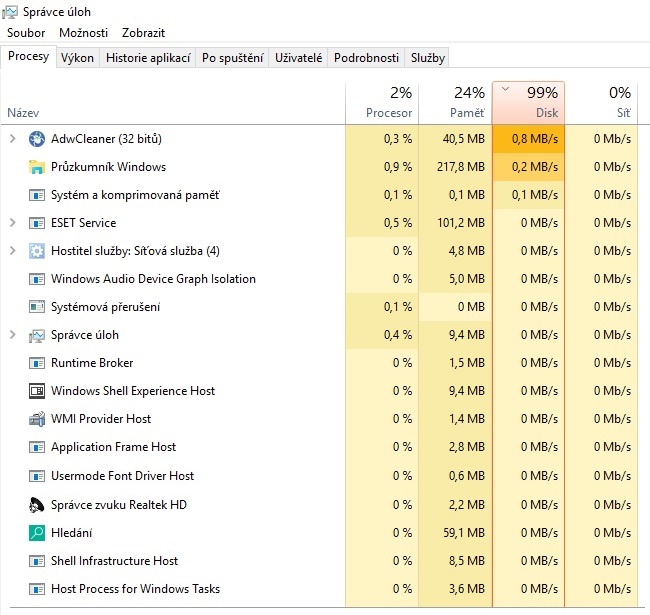

Příspěvekod derclown » 13 srp 2020 14:58
Re: přesýpací hodiny
Příspěvekod Uziv00 » 13 srp 2020 17:46
Zkus sestřelit, nebo odinstalovat ten adwcleaner. Je možné že se o disk "přetahuje" s esetem a tím vznikají problémy.

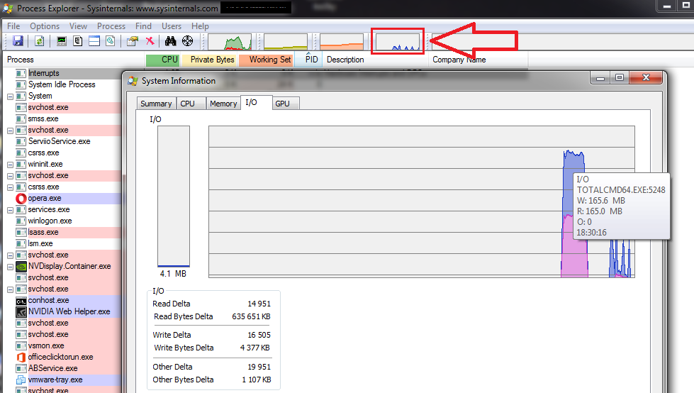

Odtud: https://docs.microsoft.com/en-us/sysint ... s-explorer si stáhneš process explorer. Rozbalíš. Neinstaluje se, jen ho spustíš.
Až ho budeš mít spuštěný klikneš do okna I/O - to je to poslední - viz obrázek.
Tím se ti graf otevře ve zvláštním okně.
Process explorer i to I/O okno minimalizuj. A pracuj. Až přijde lag, překlikni na I/O okno a najeď myší na to vytížení. Zobrazí se ti proces, který vytěžuje disk. V mém případě jsem spustil kopírování souboru přes totalcommander.

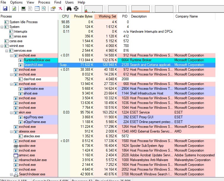

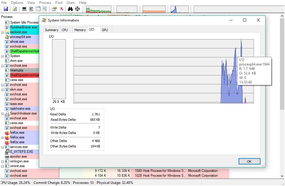

tak sem to vyzkoušel a když sem rozklik to I/o tak tam byl jen proces explorer(když to blikalo v zátěži)
takto to vypadá když mi kolečko bliká a pak když ne

Jako obvykle. Ani ses nenamáhal to pořádně přečíst a ani ti nepřišlo divné, že můj vzorový obrázek je naprosto jiný.
takovým jako ty radit nejde, stejně se radami neřídíte.

takže snímek když je problém
