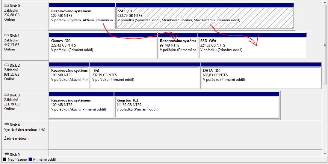

Ahoj, snažil jsem se pomocí Macrium reflect naklonovat systém (disk0), tak jsem si na disku1 (kde mám nějaké hry) oddělil dva příslušně velké oddíly (nevím, jestli je potřeba klonovat i ten malý oddíl rezervovaný pro systém a nevím, jestli byl dobrý nápad pro něj vytvářet vlastní oddíl, tak možná v tom může být chyba) a dal jsem klonovat disk0 na disk1 (respektive jsem si chtěl zároveň vyzkoušet jestli mám funkční zálohu, takže jsem na ten disk1 nahrál image toho disku0, kterou jsem vytvářel nedavno, což by v podstatě mělo odpovídat klonování) a ručně jsem je nasměroval na příslušné oddíly (viz obrázek).
Vše se nakopírovalo (zdánlivě) správně, ale když při bootování vyberu druhý disk, stejně se mi nastartuje ten původní.
Mohl by mi někdo poradit v čem jsem udělal chybu.

To G na začiatku disku nemá byť a už podľa popisu oddielov vidíš ,že je problém.

G tam uplne klidne muze zustat.
Jinak v tom mas docela solidni gulas, kdyz kazdy z disku ma aktivni oddil pro spousteni Win - jen ten, ze ktereho planujes startovat ho nema!
Ja bych to sice vyresil za chvilku ve dvou vestavenych neklikacich programech, ale pro tebe bude nejsnazsi odpojit vsechny ostatni disky krome toho 500GB a po bootu z instalacky dat Opravit instalaci. Tim rozhodne nic nezkazis.

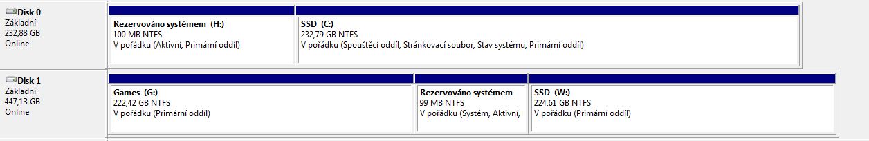

Ano, budou fungovat, protoze nepouzivas GPT. Takze jen vyberes disk v bootmenu a BIOS si to na aktivnim oddilu zjisti.
Prvni problem je, ze ten oddil neni aktivni. Muzes opravit ve Sprave disku.
Druhy by mohl byt v obsahu BCD na nem. Zkontrolujes treba v BootICE.
Pak bys treba nemusel ani davat tu opravu.

Tak jsem zkusil ve správci disků nastavit ten aktivní oddíl. (systém pořád nenaběhl)
Tak pak jsem zkusil tu automatickou opravu, ale napsalo mi to že " Tato verze možností obnovení systému není kompatibilní s verzí systému Windows" (použil jsem originální CD na kterém jsem Windows 7 kdysi kupoval).
