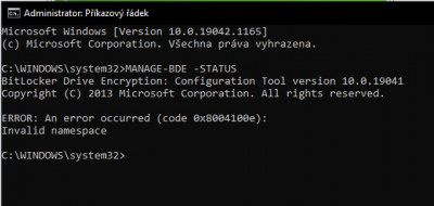

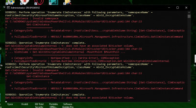

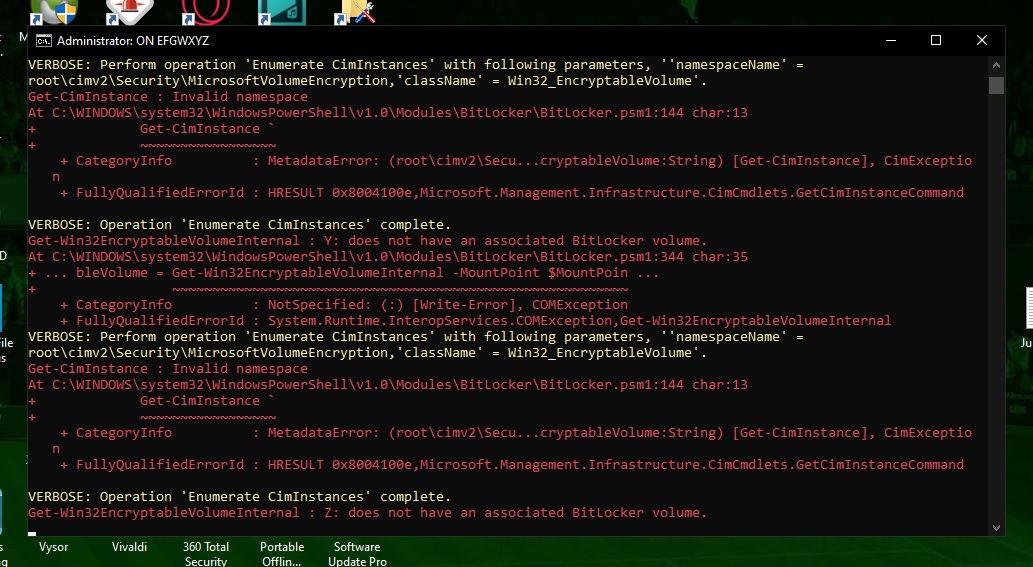

Používal jsem až do včerejšího dne, kdy jsem dělal opravu Windows. A od té doby mi nefunguje otevření disků současně.
Jednotlivě jdou, ale skript který jsem na to používal najednou nefunguje. Nevím co se ve Windows 10 Pro x64 změnilo, ale disky otevřu pouze jednotlivě.
Prosím o radu, nevím jestli to mám celé nějak zrušit a znovu nastavit, nebo tak nějak... nechci to dokopat.
Přikládám screen co to hlásí.
Děkuji.

Prvni chyba v logu je invalid namespace - coz znamena, ze skript se snazi odemknout oddil, ktery ale nenajde v
seznamu existujicich oddilu a ta chyba se postupne opakuje pro ostatni Biotlockerem chranene oddily.
https://docs.microsoft.com/en-us/answer ... itloc.html
Ciste podle screenshotu bych rekl, ze se nekde neco prejmenovalo a tyka se to minimalne oddilu Y: a Z:
Nejsou jednotliva pismena prehazema mezi sebou v ramci oddilu?
Vidi toto nejake oddily s Bitlockerem?

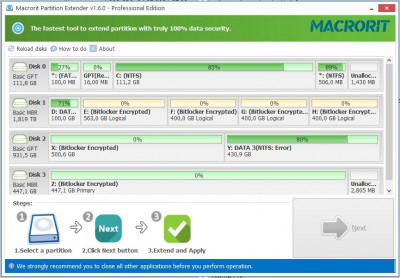

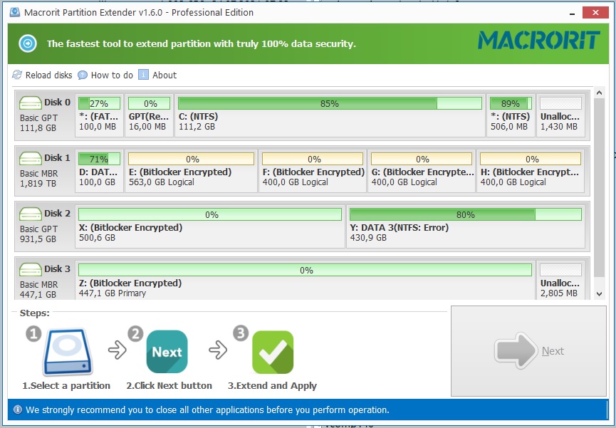

Petře díky, taky už mě napadlo přeházení disků, ale nic jsem nenašel. Posílám screen oddílů jestli to nepomůže.
Disk Y mám otevřený, ale je na něm Error. Co to je?
A ještě vidím nějaké nepřidělené oddíly na Disk 0 a Disk 3.

To neprirazene misto je v poradku, pri zalozeni oddilu se to snazilo zarovnat velikost na nasobky nejake hodnoty MB,
takze mu tam zbylo par MB mista. Nicemu to nevadi.

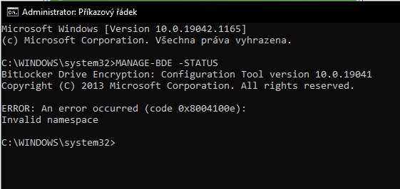

Co ukaze MANAGE-BDE -STATUS v admin prikazove radce?
Bitlocker uz se u nas take nekolikrat podarilo rozbit tak (samozrejmne se nezjistila pricina) ze jedine reseni bylo desifrovat
disky a zasifrovat vse znovu. Z jakeho duvodu je na kazdem disku nekolik oddilu, kazdy zvlast chraneny Bitlockerem? To
nestaci 1 oddil na kazdem disku?

Tady je ten MANAGE-BDE -STATUS

Manage-bde -status by zcela urcite nemelo vratit chybu "invalid namespace"
https://titanwolf.org/Network/Articles/ ... #gsc.tab=0
