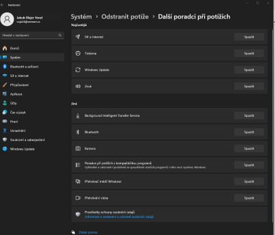

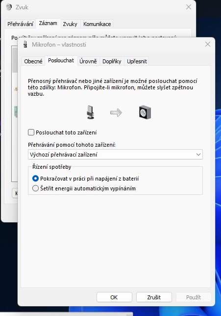

Ahoj, jak prosím vypnu poslouchání mikrofonu? Bohužel je stále zaplý i když ho mám v nastavení vyplý, viz screen
Pokud v tomto nastavení zapnu poslouchání mikrofonu, tak to akorát je slyšet 2x (s ozvěnou), takže je zaplý ještě někde a kvůli tomu mi dělá bordel zvuk (mikrofon vs. bedničky)
Díky

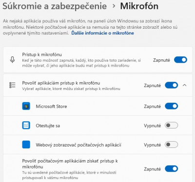

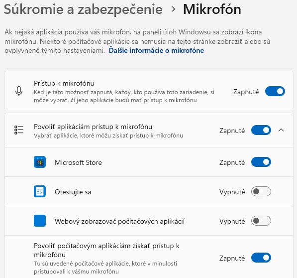

Nastavení > Soukromí a zabezpečení > Oprávnění aplikací > Mikrofon

Tak tohle bohužel ve WIndows 11 není

Možno aj je.

Dal jsem vypnout a stále mi jde mikrofon jen tak ve windows kdyz do nej mluvim, nechapu

1/ Můžeš prozradit, jaké zařízení je mikrofon a jakým posloucháš zvuk?
2/ Aktivitu mikrofonu vidíš na pohyblivém sloupci v nastavení hlasitosti?
3/ Deska má 6x Jack vzadu, a skříň i Jack zpředu. Co vše máš tam zapojené?

Mikrák je klopový SYNCO Lav-S6E, zvuk mi jede přes Logitech 5.1 bedny starší (na windows 10 to ale tohle nedělalo)
2 - ano, aktivitu mikráku vidím v ovládání hlasitosti
3 - vše je zapojene zezadu PC, tedy 3x bedny a 1x mikrák
Díky za veškeré rady :)

Koukni na video, vypnutí automatického nastavování:
https://youtu.be/SbOh9u4IzDc?feature=shared
Na mikrofonu je tlačítko obsluhující SwitchMode. Jak se W11 chovají při použití, nezasahuje do aktivace zvuku mikrofonu?
Pokud máš na skříni zpředu také vstup mikrofon, chová se to stejně?
Pokud už u té desky nelze udělat opravu toho pomocí update (BIOS nebo ovladač chipsetu, audia)
https://cz.msi.com/Motherboard/B85-G43/support
napadá mne vyzkoušet náhradní řešení:
1/ USB audiokarta Axagon za asi 200Kč pro mikrofonní vstup.
2/ Přeinstalovat čistě W11, jestli se to tím opraví.

To video jsem zkoušel než jsem sem napsal - vůbec v řešení potíží nemám nahrávání zvuku, což nechápu
Mikrofon žádné tlačítko nemá.
Přední vstupy mi nefungují, mám je špatně zapojené na základní desce už roky :(
Tak asi to lehké řešení nemá, dělá to teda WIN 11, pač v 10 to nevadilo, holt budu mikrofon zapojovat jen když bude potřeba, ať nedělá ozvěnu.. pač když ho mám zapojen furt a začnu do něj mluvit, slyším zvuk z bedniček, což je špatně, pač mám vyplé jeho poslouchání..
