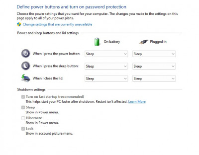

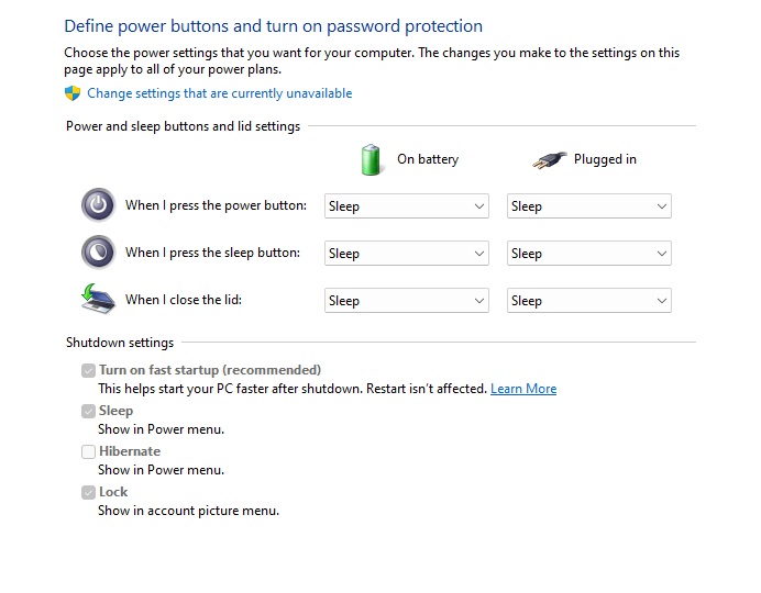

Ahoj, mám notebook s Windows 11. Když ho zavřu a po nějaké době otevřu, například druhý den, všechny programy a okna jsou zavřené. Jak je zachovat otevřené? Nikdy jsem nic podobného neřešil, protože jsem to měl u notebooků automaticky. S tímhle mám ale problém a i když jsem se teď asi půl hodiny hrabal v nastavení, prostě jsem nepřišel na to, kde by mohl být problém. Dokázal by mě někdo navést?
Co se týče nastavení po zavření víka, mám všechno v režimu spánku (viz příloha), což by podle mnou zjištěných informací neměl být problém.
Zivan
Příspěvky: 2745
Registrován: 05 led 2010 12:08
Re: Zachovat otevřené programy po zavření notebooku - Windows 11
Příspěvek od Zivan »
A nema notebook vybitou baterii? On dnesni "moderni" sleep mod neni to same, co puvodni.
Příspěvky: 55085
Příspěvek od petr22 »
V rezimu spanku se vybiji baterie, vydrzi treba jen par dnu nebo jen hodin nez se vybije uplne.
Urcite se notebook probudi z rezimu spanku a nezapina se od zacatku vcetne prihlaseni uzivatele?
orfan
Příspěvky: 65
Registrován: 27 pro 2018 00:53
Příspěvek od orfan »
Mám to napájeno trvale, takže vybití není možné. A ano, systém se načítá od začátku včetně přihlášení uživatele.Takže není ve spánku, ale vypne se?
mmmartin
Příspěvky: 9676
Registrován: 31 srp 2004 17:25
Příspěvek od mmmartin »
Nebylo by výhodnější použít hibernaci?
atari
Příspěvky: 3383
Registrován: 24 říj 2008 19:50
Příspěvek od atari »
Dej to do režimu spánku myší přes "Start" zda to bude správně fungovat.
A jinak také doporučuji hibernaci.
Grander
Příspěvky: 1937
Registrován: 30 led 2012 22:48
Příspěvek od Grander »
Jak píšou ostatní, určitě nastavit hibernaci (tedy nikoliv klasický režim spánku).
orfan
Příspěvky: 65
Dobře, díky moc. Dal jsem hybernaci a teď už se to zdá být ok.. :)
