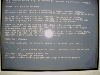

Je to z ničeho nic. Resetne se pc a naskočí tohle okno...
Upravil jsem název, protože původní nic nevypovídá o problému. Pic

Tento problém způsobují některé kombinace antivirů a firewallů. Jaký máš antivir a firewall? Doufám, že vždy jen jeden od každého.

Mám Avast, escan vypršel a kerio...+SpyBot SaD

Doufám, že jsi jej včas odinstaloval, protože dva antiviry nědělají dobrotu, ale podle všeho by rezidentní štít neměl být funkční. Zkus se odpojit od sítě a ukončit Kerio a pak otestuj zda se chyba opakuje. Ještě dotaz - máš WinXP pravidelně aktualizovány? Podobnou chybu dělala jedna aktualizace, ale již byla opravena novou záplatou.

Neboj, avast byl nainstalován až po odinstalaci eScanu. Jenže modrá smrt může nastat až třeba za měsíc...:( aktualizovaný winy nemám.

rozhodně bych zaktualizoval OS přes aktualizace (řeší dost problémů). taky jsem měl celkem problémy se zbavit eScanu. pak jsem se ho zbavil. po odinstalaci taky modré smrti (nevím jaké byly hodnoty přesně) a pak jsem pročistil pořádně PC, odstranil ručně zbytky v registrech a pak už se neobjevovaly
PS: tady to taky řeší, tak se mrkni jestli to není tvůj případ

Díky, ale bylo to i při eScanu. Jinak aktualizovat nemůžu jelikož mám zakázané aktualizace při instalaci a nemám origa...
