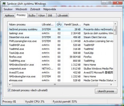

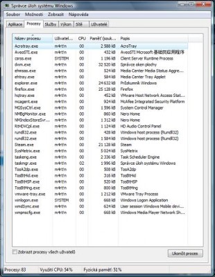

Ahoj, už asi tři dny mi vytížení procesoru kolísá mezi 50 procenty a 0 asi v pětivteřinových intervalech, přičemž nemám spuštěnou žádnou aplikaci a v správci úloh v procesech také nevidím žádný který by ho nějak znatelně vytěžoval. PC je hlučnější (větráček, mám notebook) než normálně nebo se dokola snižuje a zvyšuje počet otáček. Nejdřív jsem myslel, že mi běží nějaký test ale nic spuštěného nebylo. Mám visty, prosím poraďte.

nejjednodušší bude, když při těch 50% zapneš Taskmanagera a podíváš se, co žere nejvíc CPU a pak si vyhledáš k čemu to patří

To jsem samozřejmě udělal ještě než jsem psal na toto fórum a psal jsem, že tam právě není nic co by ho vytěžovalo.

V záložce PROCESY jsi nic nenašel co by ti to žralo??Kupříkladu já, po přechodu na AVG 8.0 a nemít SysMetrix,tak si ani nevšimnu že mám trvale třeba hoďku dvě také CPU nad 50%.Je fakt,že je to ale vidět i v procesech,kde mi to bere proces avgscan..tedy kontrola - skenování počítače,u minulého AVG to šlo na panelu odstřelit,zde pokud potřebuji výkon,tak to musím odstřelit právě přes správce..jinak ti doporučuji pořádně projet právě záložku PROCESY,protože by tam ve co počítač dělá mělo být zobrazeno,respektive vše,k čemu počítač právě využívá procesor..
EDIT: ahá,tak to mění situaci - myslím Visty. Je sice divné,že ti procentuální zatížení CPU kolísá,ale je fakt,že Visty hodně rády papají,pokud jsem měl na noťasu Vistu,stačilo pohnout myší a klidového režimu, u mě cca 5-10% to vyletělo na 25% a pak stačila hudba,film či video na netu,a lítalo mi to kolem 80%,ale stále to neřeší tvůj problém..možná by nebylo od věci sem hodit fotku právě těch PROCESŮ..

přes bearshare uz nestahuju, uz jen pres torrenty obcas, taky me napadlo, jestli to nemuze byt z toho. zkusil jsem vycistit ty registry ale dela to stale. takhle vypadaji ty procesy:

Příspěvekod m4rt!n » 13 dub 2008 12:21
az tady na foru na obrazku, ktery jsem sem uploadnul jsem si vsiml ze jsem nemel zobrazene vsechny procesy a ze je tam dole checkbox "zobrazit procesy vsech uzivatelu", to jsem udelal a jedine, u ceho je hodne procent CPU jsou necinne procesy systemu a pak jeste schvost.exe tam ma obcas okolo 30.
kuře
Příspěvky: 380
Registrován: březen 08
Re: Co mi vytěžuje procesor?
Příspěvekod kuře » 13 dub 2008 13:20
Mě přijde, že ve Vistách nechodí sprvánvě záložka procesy. Klikni si na seldování úloh... a tam si rozbal záložku CPU a pod ní uvidíš co ti žere výkon...
Jedno mi PC taky žral CPU ke 100% a v záložce procesy nic nebylo vidět, tak jsme rozbalil sledování úloh a CPU kde bylo vše krásně vidět.

Příspěvekod m4rt!n » 13 dub 2008 13:47
Huraaa, tak uz vim cim to bylo a podarilo se mi to odstranit. Nedavno jsem si nainstaloval VMware a v nem Kubuntu na testovani a pri instalaci jsem si dal vytvorit nove pripojeni pro OS na virtualnim pc a ted koukam ze tam mam aktivni 3 pripojeni a ze to CPU zere schvost.exe(localsystemnetworkrestricted) tak jsem zakazal ty dve pripojeni od VMware a uz je to v pohode, PC je tissi a clovek se hned muze soustredit na praci:)
Dekuji vsem za odpovedi.

Příspěvekod m4rt!n » 13 dub 2008 14:02
PS: Moc dekuji kureti:) Ze spravce uloh/procesy nebylo mozne zjistit jaky proces mi zere CPU, az kdyz jsem dal sledovani prostredku tak jsem zjistil co to je. Nenapadlo by me ze v tom bude rozdil, asi to nemaji opravdu moc vychytany ve vistach.
