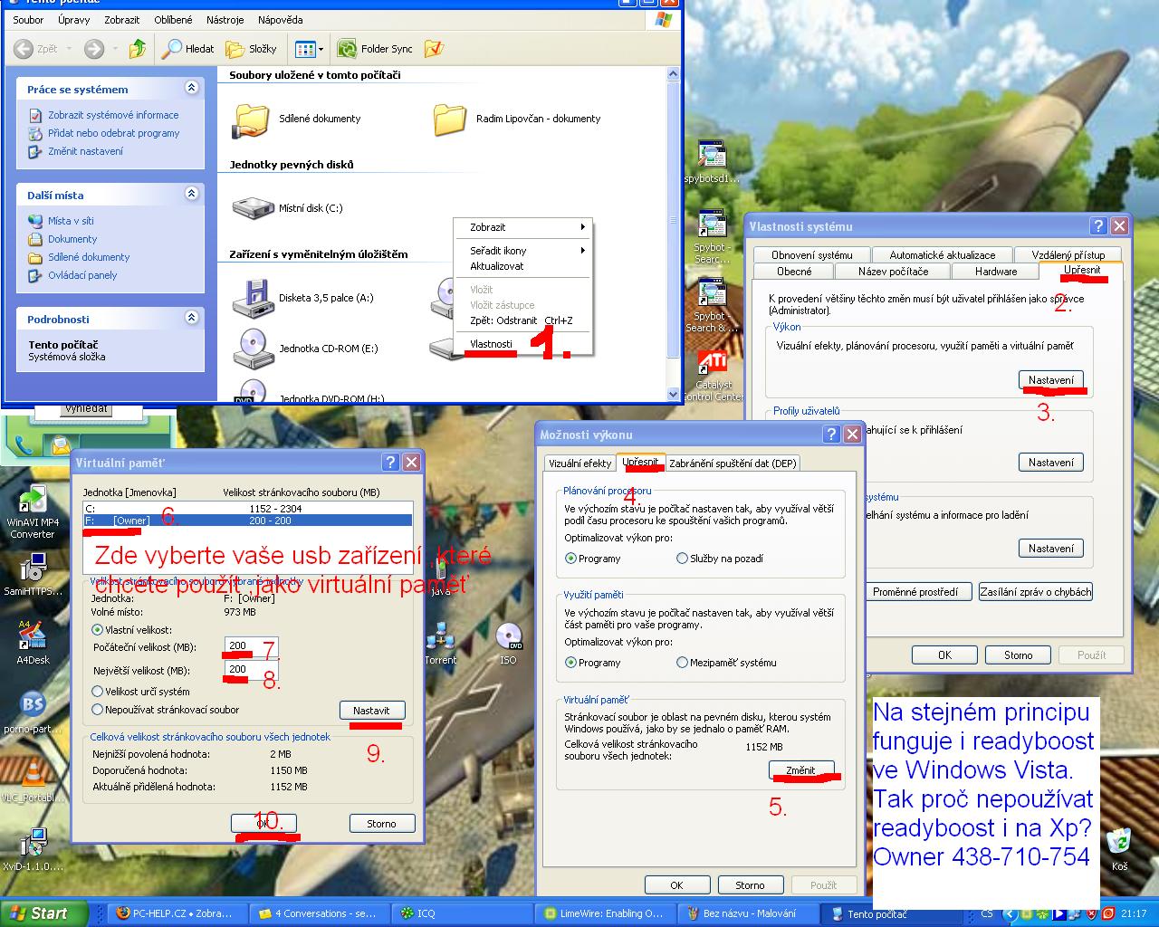

1. Musíme si uvědomit , co to vlastně readboost je.
Je to soubor , do kterého si Windows ukládájí nejčtenější data a ty pak "rychleji" čtou. Sice se tím pyšní jenom Vista ,ale hošíci to podlě mě z microsoftu udělali úplně stejně ,jak Vám to přiblížím.
Na harddisku máte stránkovací soubor(swap) ,tam se odkládají tyto věci,podobně jako u readyboostu.
Proto satčí mít paměťové médium a rozšířit/přesunout swap soubor na flash disk.
V tom podle mě tkví celé tajemství readyboostu :bigups: :lookround:

Jo , ale na to předchozí musíš používat speciální software.

A výsledný efekt u obou případů? Asi žádný nebo dokonce zpomalení ...
