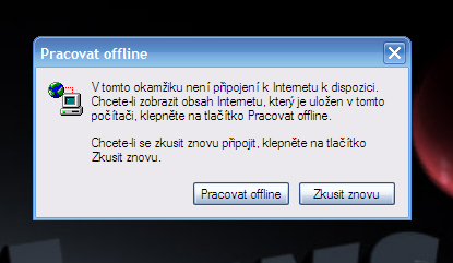

Mám XPéčka už třetí rok a bezproblémově fungujou.
Před pár dny ale mi začala vyskakovat asi 50-100x denně karta Pracovat of line.
Počítač nemá internetové připojení - je v domácí síti - (protokolem NetBEUI).
Nemůžu přijít na to co se chce připojit a jak to zarazit.

Dej sem screen té karty.

[img]D:/Zakázky/České%20listy/CL0508/offline.jpg[/img]

jak ho sem mám vložit?
Re: Pracovat of line
Příspěvekod guest » 23 kvě 2008 17:01
Dole, na konci stránky je Příloha, tak Vybrat a Odeslat.
Holecek
Příspěvky: 328
Registrován: červen 07
Příspěvekod Holecek » 23 kvě 2008 17:19
screen

Ty ho máš v domácí síti tzn. je připojený k jinému pc? Nebo jsi instaloval nějakou aplikaci ,která teď potřebuje internet? Nebo win update? Antivir , firewall? :idea:

mám ho v domácí síti připojen k počítači s připojením k internetu ale s nesdíleným přístupem a nejsem si vědom, že bych instaloval něco co musí mít přístup k internetu.

určitě je na domácí síti akorát tam někde povolil připojení k IT. Nemám tušení kde se to vypíná - hledat na síťových připojeních.

udělal jsem scan mwav tto jsem našel - nemůže to být ten problém? Jak to odstranit?
Soubor C:\WINDOWS\system32\rqRIxyxV.dll indentifikován jako "not-a-virus:AdWare.Win32.Virtumonde.pmr". Provedené akce: Ponecháno, neodstraněno!.

Vyhubil jsem podle návodu na viry.cz toho virtumonda a od té doby zatím na mě žádné okno nevyskočilo.
