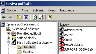

Teď se koukám, že i já mám ve svém počítači zmíněný účet:
takže jde nejspíš o něco, co si windows vytvářejí při instalaci samy od sebe.
Rozhodně nepůjde o nějaký pozůstatek z přeformátovaných dat.
