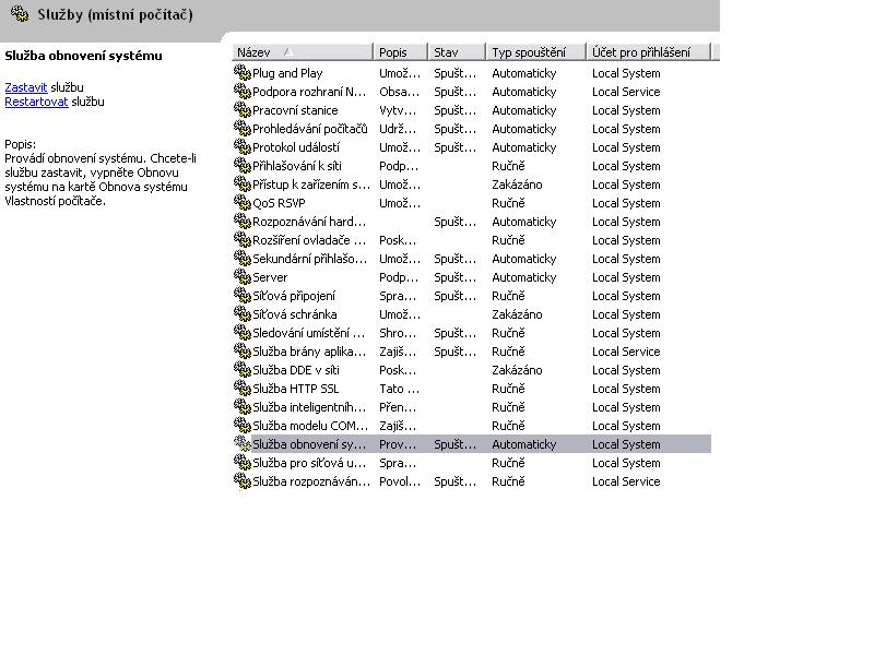

Viz screen.

v engl verzi je to jaky nazev ?
Re: Obnoveni systemu - zakazano ?
Příspěvekod guest » 15 čer 2008 23:02
Mopiku tak si to tam nějak odpočítej, řazení je nejspíš stejný.
Je to hned za Servis model COM
a bude to něco jako Servis restoration system ???

Příspěvekod mopik » 15 čer 2008 23:09
pokud je to system restore service ,coz asi bude,tak system nemuze nalezt uvedeny soubor,tohle to vypisuje.Nastaveno na automaticky.

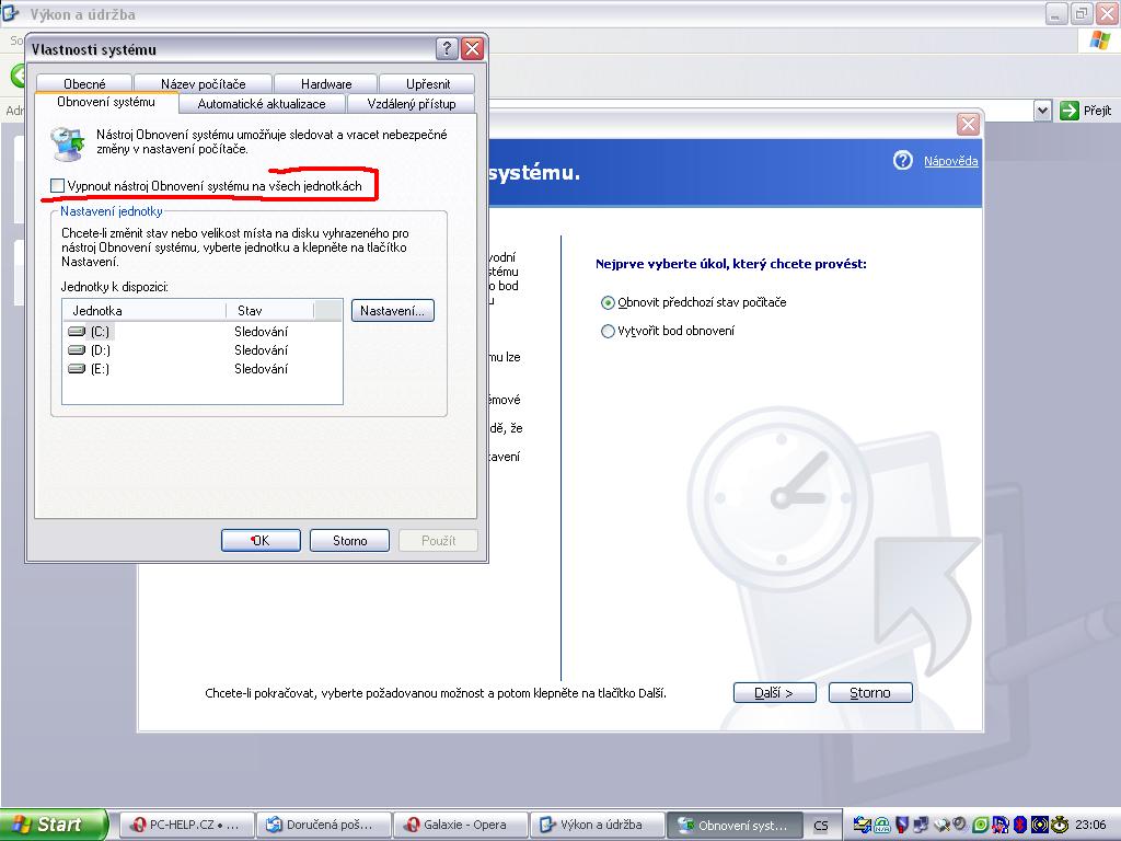

Nemáš ten BO vypnutý ? Odškrtni to pole a restartuj, potom by se ti měl vytvořit Nový BO, příp. si ho pro kontrolu vytvoř sám a koukni, tváří-li se jako funkční.

Příspěvekod mopik » 16 čer 2008 06:48
jak jsem psal,ve vlastnostech systemu vubec neni,neni co zapnout.
