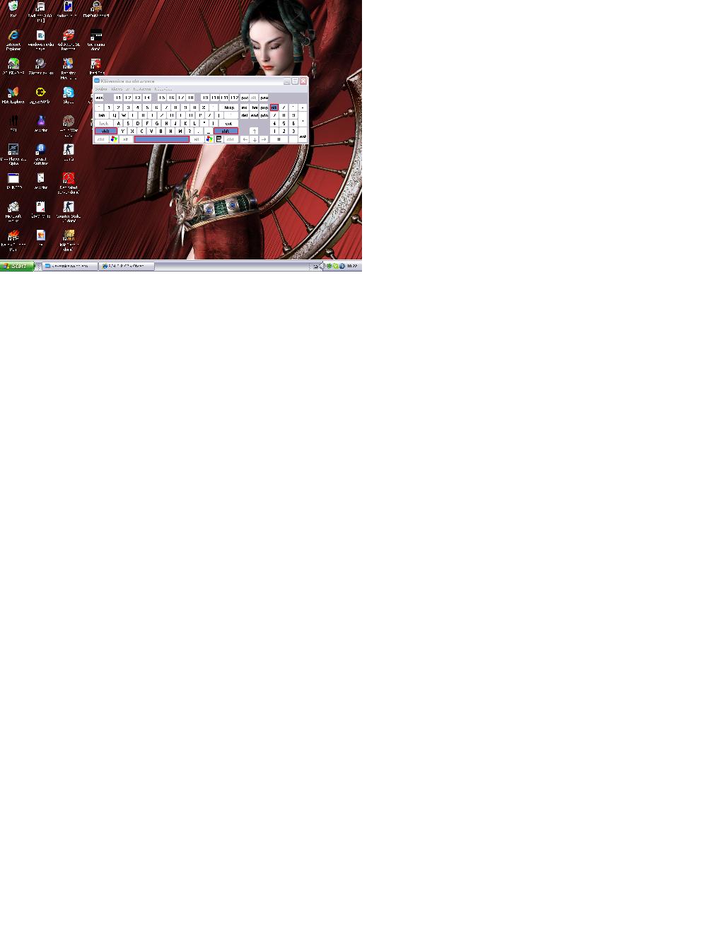

Zdravím.Potřeboval bych poradit,jak se zbavit tohoto okna.Normálně by to asi mělo jít v příslušenství,usnadnění,správce nástrojů.Tam jsem dal k této aplikaci zastavit,ale po restartu to zas pokaždé vyskočí na plochu.Není to můj počítač a švagr na něj pouští děti a nikdo neví,jak se to stalo :smile: .Tak teď babo raď.

Podívej se, jestli není program ve složce Start>Všechny programy>Po spuštění.
Zkus v nastavení klávesnice odznačit Vždy navrchu.
Zkus start>spustit>msconfig a podívej se, jestli ji nemáš v Po spuštění
Jinak mne nic nenapadá, protože se mi po zavření už nenačítá, musím ji spustit ručně.

díky za radu.Po odebrání z "po spuštění" už je klid.Odškrtávám vyřešeno.
