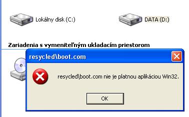

Zdravim odbornici,
mam taky problem. Dnes som sa chcel dostat na svoj disk DATA D:/ a nemilo ma prekvapil.Po dvojkliku na jeho ikonu mi vybehla hlaska : resycled\boot.com nie je platnou aplikaciou Win32 .
Ale ked ho dam Preskumat,tak sa v pohode dostanem na obsah disku.
Co mam s nim robit??Dufam ze nie formatovat,lebo mam tam 64GB dat!! To by ma moc nepotesilo..Tak verim ze existuje neaky sposob.Verim vo vasu odbornu pomoc.. Budem vam velmi vdacny..
Vypis z HiJackThis som uz mal tu prekontrolovany a je v poriadku...

Vymaž z toho disku soubor autorun.inf a autorun.exe .
Bude tam aspoň jeden , když dáš ten disk prozkoumat. :bigups: Tak ho vymaž .

Hm problem je v tom,ze ziadny taky subor nenaslo...Vlastne,kde by som ho mal najst??V ktorej zlozke??Ci je len tak volne ulozeny???dal som vyhladavac,hladat inf subory a nic nenaslo... :mad: :?

Mělo by to být v rootu toho disku tzn. D:/ , tam by si měl něco takového najít popř. sem hoď seznam souborů , které vidíš , když ho otevřeš. :bigups:

Tak problem je vyrieseny! Ono ta zlozka resycled a subor autorun.inf tam skutocne boli..Len stacilo zrusit skryvanie systemovych suborov..Potom som tieto dve subory zmazal a HDD zas funguje jak ma ..Ale aj tak ho neminie format..Treba raz za cas... :wink: :wink:
