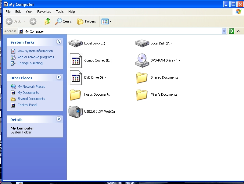

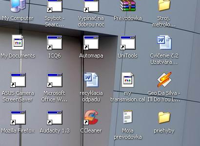

Caute ludia, Nainstaloval som counter strike a non stream conter cs na win Xpa cez internetovy server sme sme sa prepojili ja s bratom a chvilu sme to hrali. potom sa brat odpojil a odpojilo aj mna. vsetko v pohode vypol som CS ale odvtedy sa mi zmenili odkazy(ikonky) na ploche na biele v modrych ramcekoch take dosovske....ked na nich kliknem tak vsetko ide bez nejakeho problemu...ako to dam do povodneho stavu mam skusit odinstalovat CS plocha vyzera fakt blbo a dokonca aj ked otvorim tento pocitac tak ikony diskov zmizli a nahradili ich ikony take co zobrazuje ked nemam program pre dany subor, ale otvorit sa to da...........fakt neviem co robit

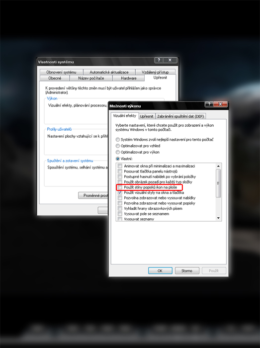

Zdravím Klasicka "Chyba". Alespon asi je to to co si myslím. Screen by se také hodil, ae nejdříve zkus
TENTO POČÍTAČ - VLASTNOSTI - UPŘESNIT - NASTAVENÍ - VIZUALNI EFEKTY - POUŽÍT STÍNY IKON NA PLOŠE
viz screen
viz screen

Re: biele ikonky na ploche winXP
poklikal som si na kazdu jednu ikonku ,ze zmenit ikonu, v ponuke boli tie co predtym, uz to ukazuje tak jak ma... len ked si otvorim tento pc neviem zmenit ikonky tych virtualnych cdrom....a prave si kontrolujem pc na adwary , daco mi uz aj naslo ta uvidime....ale zaujimalo by ma preco to tak urobilo s tymi ikonkami..
