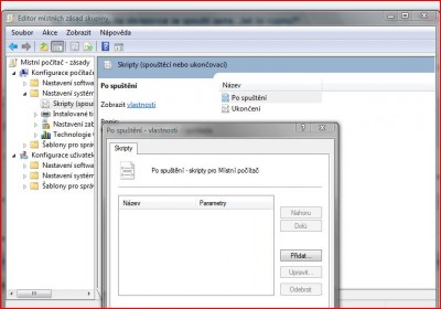

mike007 píše:Podívej se, zda to nemáš nastavené ve skriptu po spuštění Windows.
Start --> zadej příkaz gpedit.msc --> dvakrát poklikej na Konfigurace počítače --> z podnabídky vyber Nastavení systému Windows --> Skripty (spouštěcí nebo ukončovací) --> v pravém okně dvakrát klikni na položku Po spuštění.
V otevřeném okně uvidíš, jaké programy jsou nastavené při spuštění Windows. Možná tam najdeš i tu klávesnici (osk.exe). Stačí označit a odebrat.
Bohužel, ani tohle... v tom okně není nic, viz. obrázek a problém stále přetrvává.
