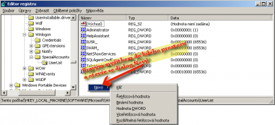

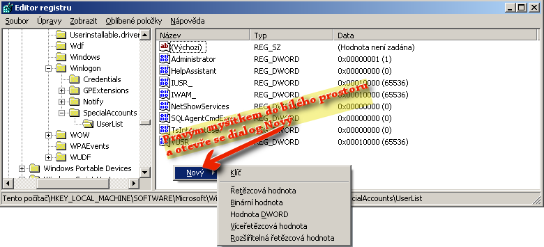

No já jsem to normálně zavřel. Nyní ještě prosím o bližší vysvětlení následujícího postupu. Do těch registrů se umím dostat, ale jak tam dostat to další -proměnnou typu DWORD- To se tam někde píše nebo jak?Díky.
Spus»te Editor registru ( Start | Spustit | regedit ). Přejděte na klíč:
HKEY_LOCAL_MACHINE\SOFTWARE\Microsoft\Windows NT\CurrentVersion\Winlogon\SpecialAccounts\UserList .
Zde vytvořte novou proměnnou typu DWORD, kterou pojmenujte jako Administrator a přiřaďte jí hodnotu 1 . Nastavení se projeví při příštím startu.
sidon
Myloš
Příspěvky: 6991
Registrován: duben 06
Re: Možnosti internetu
Příspěvekod Myloš » 01 bře 2009 18:48
Hodnotu DWORD vložíš viz obrázek.
Tudy:
