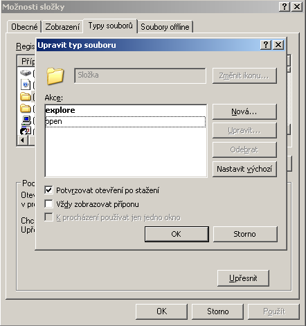

Zdravím, přípona exe je skrytá. Když se doplní nový a doplní exe, tak by mělo ukázat přiřazení k Aplikace. Potom dále je to v aplikace upřesnit.....
jackop1
Příspěvky: 18
Registrován: 24 čer 2009 07:08
Re: potíže s nastavením typu souborů (exe) v možnostech složky
Příspěvek od jackop1 »
mělo by se objevit toto okno, ale pro exe... tohle pro složka. a tam je něco nastaveno. No u mě vlastně ne:-) ale mělo by tam něco být. Screnn by pomohl
