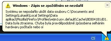

neustále mi W hází tuto hlášku (zápis se zpožděním se nezdařil a údaje kam se to zapisovalo) :roll:

Zkus to trochu podrobněji popsat. To vypaluješ? A v čem?

nevypaluju, např. při surfovaní na netu

Urychleně si zazálohuj důležitá data z harddisku C na jiný (fyzický) harddisk.
