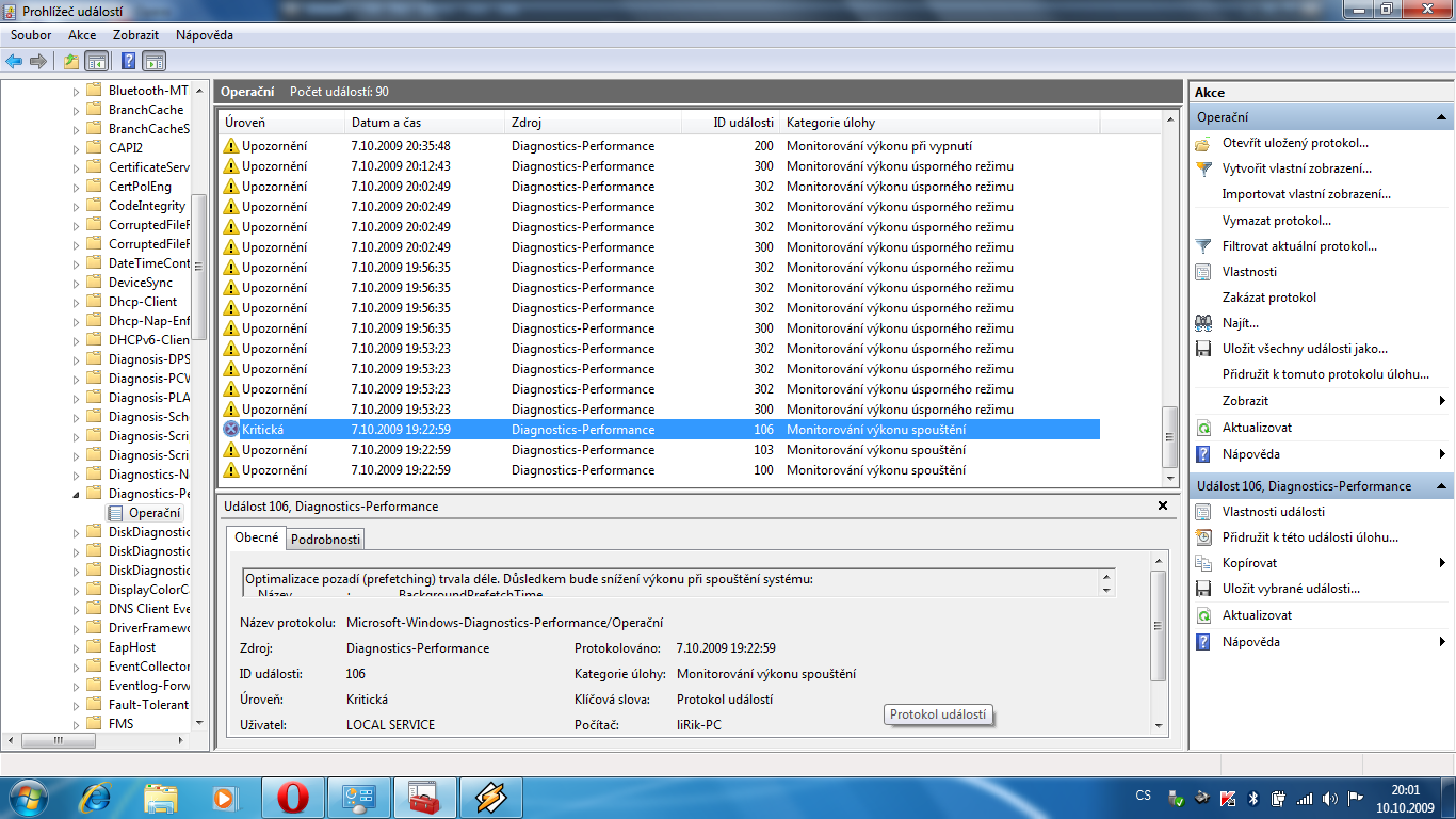

Zdravím, již po třetí v řadě se setkávám s tím stejným problémem: pomalým restartováním/vypínáním systému, který někdy trvá až nechutně dlouho (až 1,5 min). Před 2 dny jsem nainstaloval čistou verzi Windows 7, poté ovladače, antivir a několik dalších programů a problém je tu zase. Na fórech jsem se dozvěděl, že je to způsobené antivirem nebo ovladači.
To check if a particular program is slowing the machine when you switch on or shut down, e.g. an antivirus program, go to Control Panel > All Control Panel Items > Performance Information and Tools > Advanced Tools (in the left pane). On this screen the problem is sometimes shown. If not, click View Performance Details in Event Log (Event Viewer). Events in the 100 series are boot events and I believe those in the 200 series are shut down events. These can be followed up by double-clicking them, then clicking Event Log Online at the bottom.
http://www.windowsbbs.com/windows-7/810 ... oblem.html" onclick="window.open(this.href);return false;
http://windowsfixup.com/2009/06/slow-wi ... utdown-fix" onclick="window.open(this.href);return false;
Podíval jsem se do prohlížeče událostí a všiml jsem si kupy upozornění, několik chyb a dokonce i jedný kritický, ale moc tomu nerozumím. Netuší někdo jak to vyřešit?

Zkusp řidat HJT log, jestli to nepomůže. Hned po instalaci W7 ti šlo vypínání v pohodě?

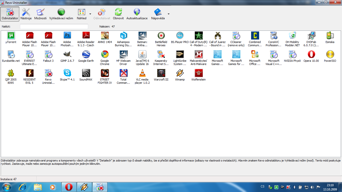

Jaké programy jsi instaloval, vypadá to, že to jeden z nich brzdí.

A zkoušel jsi i jiný antivir-Jiné ovladače grafiky?

Tady je všechno co mám nainstalovaný.
