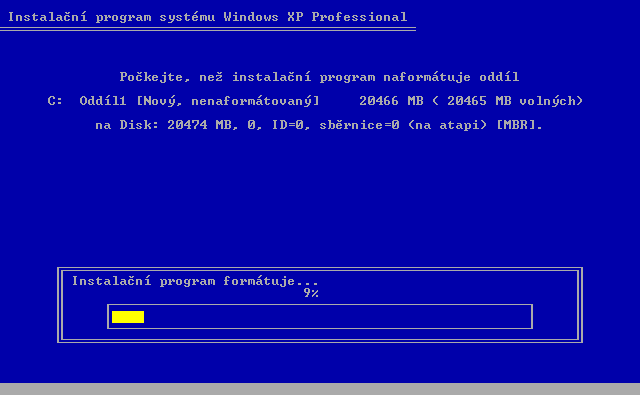

Koukni SEM třeba najdeš co potřebuješ. Co ti to hlásí za písmeno viz. screen:

Re: Instalace XP z flash disku - jak přidělit "C" systém.disku??
Ahoj ukazuje mi to tohle:
akorát že u toho "místa bez oddílů" mám kapacitu svého HDD a pak tam je ještě ta fleška
která je v té tabulce psaná jako disk "C" a má tu svojí kapacitu 2GB.
Když pak dám instalovat na ten "místo bez oddílů" tak mi to po skončení instzalace v XPčkách ukazuje systémový disk (HDD)
jako "D" a tu flešku či cokoliv jiného když připojím tak jako "C".
Screeny nemám neboť je neumím udělat během instalace a digi foťák taky u sebe nemám.
Jak vidno neznáš postup přípravy disku. Nejprve musíš vytvořit oddíl a to primární pro instalaci systému a pak jej naformátovat. Stiskni C - "Chcete-li vytvořit oddíl tam, kde zatím není, stiskněte klávesu C" a vytvoř primární oddíl velikosti disku. Pak jej musíš naformátovat - nejlépe na NTFS a následně teprve instalovat systém. Je to jasné?
pic. je mi to jasné, to vytvoření oddílu a jeho formát jsem samozdřejmě provedl
akorát že mi to ten nově vytvořený oddíl rovnou nazve "D" a nikde nevím jak mu přiřadit
to "C" ještě před zahájením instalace XPček.
