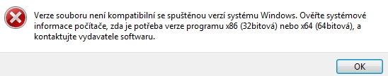

Potřeboval bych velmi nutně používat DOSovou aplikaci pod WIN 7 64-bit. Nevíte jak na to? Při pokusu o spuštění na mě skočí hláška (viz níže). Největší problém bude, že je systém 64 bitový. Ve Windows Xp a Vista 32-bit to běží v pohodě. Windows XP mode nepřipadá v ůvahu, protože nemám dostatečnou edici systému. Šlo by to nějak jednoduše rozběhnout ?

Tak nakonce jsem to vyřešil pomocí toho D-FEND. Jedním klikem na ikonu se mi spustí D-FEND ten spustí Dosbox a ten spustí mojí aplikaci.
