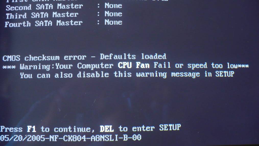

Ahoj mám problém s PC od kamaráda. Donesl mi ho at se mu na to podívám, že prej mu to nejde, no a měl pravdu:) hned po zapnutí PC se automaticky nastartuje, prohledá všechny SATA sběrnice a to je vše co udělá. Poté mi vyskočí ERROR( viz. obrázek). zmáčknu-li F1 tak se mi objeví tabulka s nabídkou zda chci spustit v normálním řežimu nebo v nouzáku... Když dám nouzový režim, tak začne načítat všechny potřebné ovladače a jak je má načtena tak se kousne a stojí... Když dám volbu normální režim, tak vůbec nic neudělá(jan pár krát hrkne..).. No je mi jasné že je něco s větráčkem u CPU.. no ale co? Že by odcházel? nebo zdroj? prosím o radu...

Odeber bočnici a mrkni na větrák na procesoru, nejspíše se netočí, nebo hodně pomalu a nechladí procesor. V Biosu máš asi zakázané kontrolovat ventilátor, zda se točí OK. Pokud je PC v záruce a zaplombován, tak jedině reklamovat!

Reklamace na PC už není, blomba už taky není a větráček se točí a od pohledu se točí docela rychle, kouknu do biosu snad tam něco najdu..

Mrkni v Biosu i na teploty. Zkontroluj zda se také neuvolnil chladič na procesoru.

tak teplota po 10 min 37 stupňů, chladič je na správném místě, takže pohoda jahoda... ale už vím kde je chyba.. Větrák na CPU se točí, ale v biosu mi to píše CPU FAN SPEED 0 RPM, takže bios točící větráček nevidí, Na bočnici je druhý velký větrák a ten bios vidí, ten má 1500 RPM a když ho zpomaluji, tak i v biosu hodnoty klesají.. Jenže mi nedává na rozum, že bios CPU větrák nevidí, ale display na předním panelu ho vidí a když ho uplně zastavím tak mi to na displaji hodí error a PC začne řvát, jakmile větrák roztočím, roztočí se i větráček na displaji a PC přestane upozornovat. Jenže v biosu je pořád 0 RPM. No a pokud nebude CPU chlazeno (i když je, ale bios říká NE), tak mě do windowsu nepustí... tak kde je chyba?

když tak potom zkusím vyndat biosovou baterku no.. ale ted prosím komentář k tomu co jsem psal.

Zkus přehodit ventilátory v soklech. Pokud bude prohozený ventilátor detekován, je původní vadný. Nebude-li detekován je vada na základní desce.

tak máš recht chyba asi na základovce... prohodil jsem větráky, takže bočnicoví je jako CPU FAN a naopak.... a bios mi ho opět nevidí... hmm myslíš, že když vytáhnu baterii tak se něco stane? nebo může rovnou přemýšlet o koupi nevá základovky?

Nemáš jej v BIOSu na zakázáno - Disabled? Případně můžeš na 2 min vyjmout baterii za základní desky, ale při vypnutém PC a odpojeném od sítě a po opětovném vložení baterie zkusit PC spustit.

zakázaný být nemůže.. kdo by to dělal? on sám to neumí a nikdo krom mě mu na PC nešahá.. prostě mu to šlo a najendou né.. no ale podívám se a pak zkusím tu baterii.. uvidíme.:)
