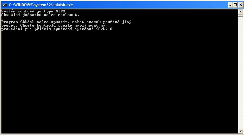

Tak včera jsem udělal ten MWAV, no našlo to 7 kritických objektů a nějakých 63 chyb. (Přikládám níže).
Nešel mi vůbec internet, tak sem to nemohl dát dříve.
Tu kontrolu jsem podle předchozí správy udělal, ale po restartu zase nic. Když jsem však počítač restartoval večer, jestli to nemůže tomu internetu, kontrola proběhla, byla velice krátká (do minuty), ale po najetí woken už nic.
Přikládám i screen před kontrolou (spuštění z Start - Spustit - chkdsk /f )
