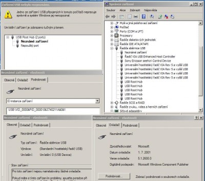

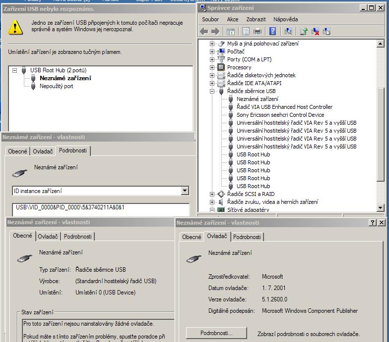

Zdravím... mám menší problém. Zase chcípla MP4 (přesýpací hodiny), tak sem se snažil o nápravu.
Trošku jsem šachoval se soubory *.inf z netu + nějakými ovladači a výsledek po připojení foťáku (Olympus MJU 300):
Odebral jsem všechna USB zařízení přes správce, pročistil systém a restartoval. Win si to nainstaloval znova.
Akorát prostě ten foťák není rozpoznán... ani MP4 (to je úplně bez reakce, ale po zapojení do USB na routeru se aspoň rozsvítí, ale to je fuk, mně jde jen o ten foťák). Jinak třeba Bluetooth adaptér jde v těch USB portech bez problému.
ID instance zařízení USB\VID_0000&PID_0000\5&3740211A&0&1
ID hardwaru USB\UNKNOWN
Mám XP SP2 a desku K8V-MX.
Předem díky.

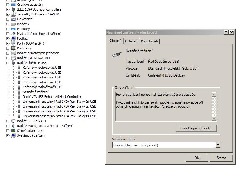

Děkuji za ochotu ale...
Na stránky Olympusu už sem koukal, pro můj typ (mju 300, né E-300) tam je akorát na stažení nějaký návod, který se netýká mého problému. V SP2 bych problém neviděl, protože to před chybou šlo normálně. Ale jinak SP3 stahuju.
Když odeberu USB zařízení a dám vyhledat nový HW, tak tak se instaluje na USB root hub furt ovladač od sony-ericson.
Když odeberu všechna USB zařízení a pak přidám a zapojím foťák, tak se nahoře navíc ukáže modrej otazník, neznáme zařízení a jeho popis je:
Takže v tom aby se prase vyznalo :)

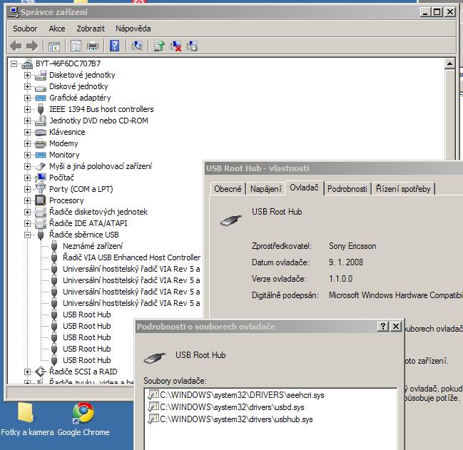

Nepomohlo...
Fix obsahoval akorát toto:
Windows Registry Editor Version 5.00
[HKEY_LOCAL_MACHINE\SYSTEM\CurrentControlSet\Services\usb]
"USBBIOSHACKS"=dword:00000000
"USBBIOSx"=dword:00000000
Jinak Windows přiřazuje tomu USB root hub instalační informace ze souboru oem80.inf

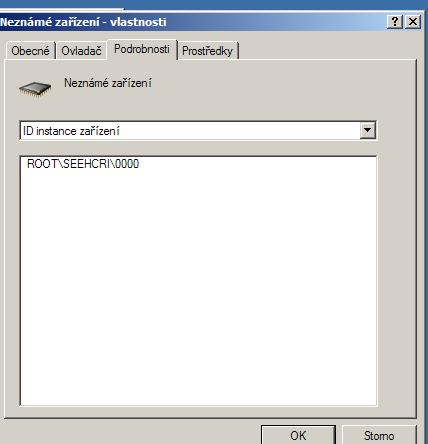

Test na viry jsem nedělal, poněvadž vše nasvědčuje jiné závadě.
Zase sem odebral všechno od USB, vymazal soubor oem80.inf, dal vyhledat změny HW, hledalo se zařízení typu Plug and Play a zatím to vypadá takto:
Akorát foťák je neznámej.
Ostatní zařízení se automaticky nainstalovalo i s ovladačema. Nemůže být vada v USB káblu?
Ale to se mi moc nechce věřit. Protože ten problém nastal po mém zásahu(?). Nebo nemohla to zmršit ta MP4?
No nic, budu koumat dál...
