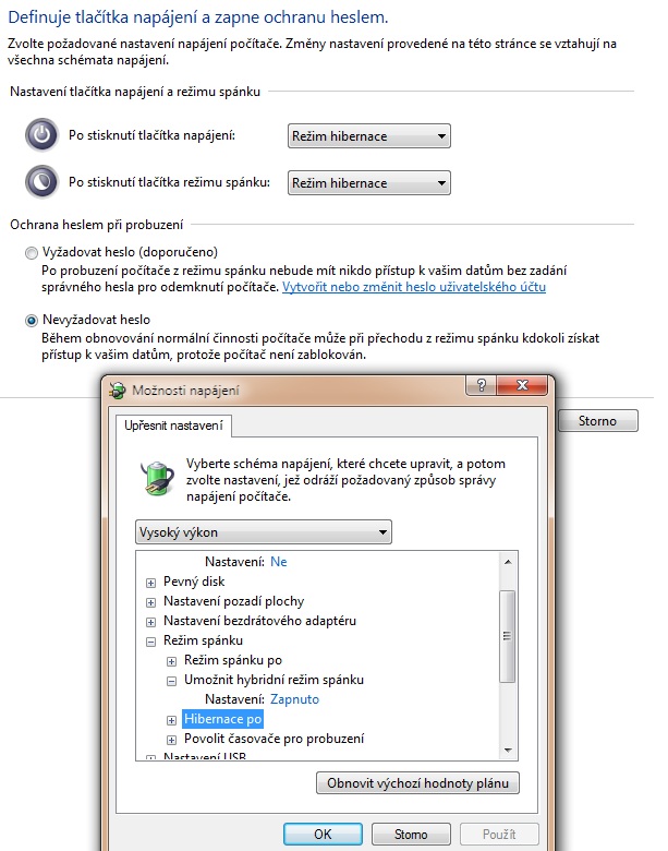

To jsem zkoušel zadat, bylo to v knížce o W7, ale hibernace se objevila jen v ovládacích panelech v napájení, ale v nabídce start pod příkazem vypnout nikoliv. A v těch ovládacích panelech jsem to vše povolil a dokonce zadal, že při stisknutí tlačítka vypnout to půjde do hibernace. A nic. :o
Všimnout si můžete, že nemohu nastavení vysokého výkonu potvrdit tlačítkem použít, takže po OK se tam vrátí rovnováha (aktivní).

Musíš zakázat "Umožnit Hybridní režim spánku". Jinak nemáš možnost hibernovat, tudíž se ti položka "Režim Hibernace" nezobrazí v menu

Děkuji, zabrala poslední rada (a jsem spokojen) i když ji vlastně moc nerozumím. Zakázat umožnění hibridního režimu spánku, umožňuje hibridní režim :o

Režim spánku uloží všechny otevřené dokumenty a spuštěné programy do paměti a pak převede počítač do stavu s nízkou spotřebou. Hybridní režim spánku uloží všechny otevřené dokumenty a spuštěné programy do paměti a na pevný disk a pak převede počítač do stavu s nízkou spotřebou.
Výhodou hybridního režimu spánku je, že pokud dojde k přerušení napájení, může systém Windows obnovit vaši práci z pevného disku. Pokud dojde k výpadku napájení a vaše práce je uložena pouze v paměti, vaše práce se ztratí.
Prostě hybridní režim spánku, je kombinace úsporného režimu a režimu spánku(hibernace) ze starších verzí Windows. Počítač není zcela vypnut, ale pro případ výpadku napájení je obsah paměti uložen na disk. Sice probuzení trvá kratší dobu, pro NB je to ale nevýhodné, jelikož se vybíjí baterie.
Technicky vzato při hybridním spánku jsou učiněny kroky, jako by systém přecházel do stavu napájení systému S4 (např. se právě uloží obsah paměti do souboru hiberfil.sys a ovladače jsou upozorněny, že se systém chystá hibernovat) systém ale přejde pouze do stavu S3(spící)
Zakázání hybridního režimu umožňuje hibernaci - tedy uložit obsah paměti na disk a vypnout počítač.
Potom se musí znovu bootovat, což u hybridního spánku ne.
