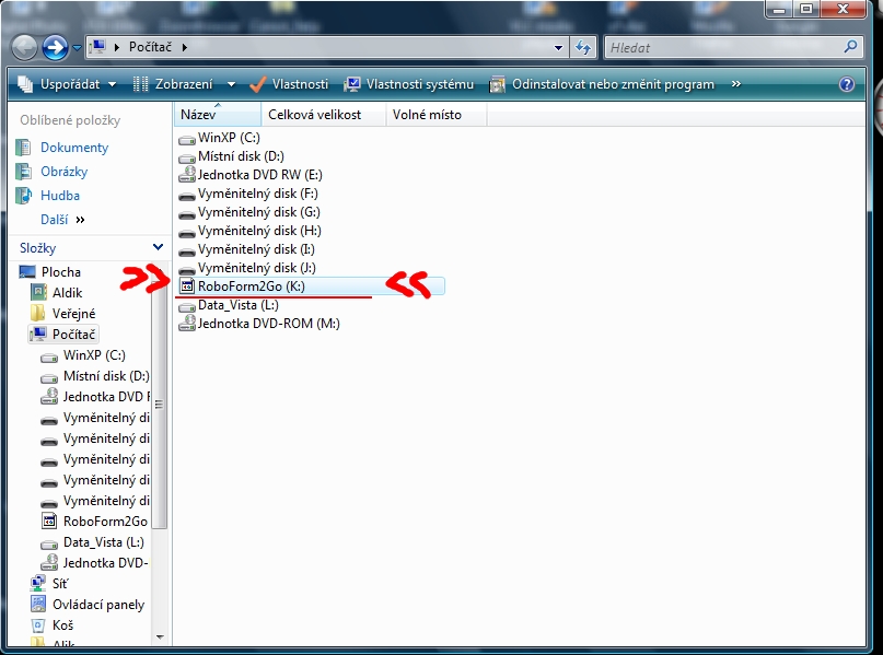

možná takový trapný dotaz, nedávno sem instaloval jeden prográmek (stejně sem ho nakonec nepoužil protože sem zjistil že už vlastně podobný mám, akorát sem na něho zapomněl, ale na tom ted nezáleží) .. ale ten zmetek mi přejmenoval diskovou jednotku s Vistou a smazal ikonku a přes ovládací panely a ani přes CCleaner to odinstalovat nejde :evil: protože tam v seznamu není :bomb:
..více poví screen níže, kdyžtak mrkněte a poraďte jak se toho zbavit, aby tam byl pravý název té jednotky a ne název toho zmetka :mad: .. P.S. klasicky přejmenovat to nejde.. (mám tu ještě jedno aktivní téma s logem HijackThis kdyby to mělo souvislost s tímto... )

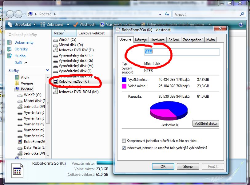

Přejmenování svazku přes "Vlastnosti disku" taky nejde?
Klikni pravým myšítkem na HKEY_LOCAL_MACHINE zvol "Eportovat" a soubor s exportem upni na www.leteckaposta.cz
aldik
Příspěvky: 589
Registrován: září 07
Re: obnovení názvu diskové jednotky a ikonky
Příspěvekod aldik » 16 čer 2010 01:44
právě že nejde.. když kliknu na vlastnosti, tak tam je sice původní název "Vista", ale zobrazuje se jenom tam.. viz.screen -
