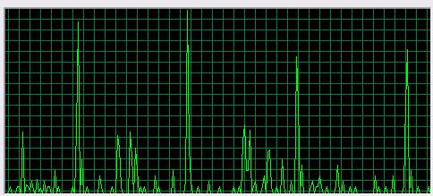

Ahoj, nevím čím to může být, ale i když s počítačem nic nedělám jen poslouchám hudbu třeba přes winamp. tak se trhá zvuk. Chvíli jsem sledoval využití CPU a vždycky když to vyskočí, tak se začne na malou chviličku zvuk trhat. Pak se to zase vráti k normálu... no prostě přesně podle toho grafu... viz obrázek. Ale dřív když jsem s počítačem nic nedělal, tak ten graf byl furt dole a takhle to nevyskakovalo...

Tak si otevři ve správci úloh záložku procesy, které si seřadíš podle toho, kolik který využívá CPU. Pak už se jen mrkni, který to v danou chvíli natolik vytěžuje

no tak koukám na to, a nejvíce zabírají nečinné procesy systému. cca 96

I v té špičce?

jj i v té špičce..

To je nějaké divné. V tom případě by se to nemělo na tom grafu ukázat.

To je nevyužití čas procesoru, musí to být něco jiného ...

mám tam všude dma... no vždycky když se začne sekat ten zvuk, tak se maličko seká i pc, jako myslím třeba pohyb myše a tak... je to ale vždy jen malá chvilička. jinak mi připadá že to jde
