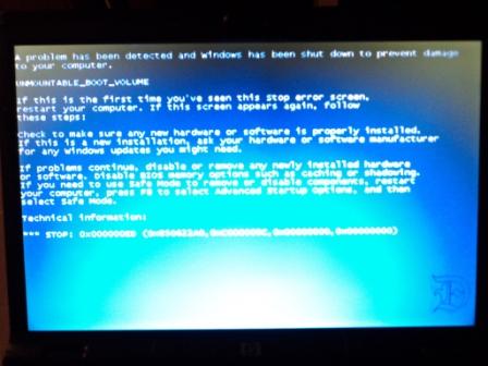

Tak vkládám...postupně sem nahážu asi všechno, co by se mohlo hodit...

Lituji, ale je to pro mne nečitelné.

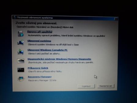

Tady ještě vkládám jednu nabídku, kde jsem zkusila všechno, ale nic nepomohlo...případně na ten řádek nevím, co napsat....

Protože na té první obrazovce to je rozmazané. Jinak zkus zvolit "Recovery Manager", který by měl spustit skrytý oddíl na disku (pokud jsi nedostal CD, tak instalačka by měla být tam), který umožní opravit systém.
Jinak sem napiš poslední dva řádky modré obrazovky, pokud je přečteš.

Jojojo, chápu, ono se to muselo zmenšit a asi sem nevybrala nejlepší, mám to vyfocený víckrát....takže:
A problem has been detected and windows has been shut down to prevent damage to your computer.
UNMOUNTABLE_BOOT_VOLUME
a pak dál už sou jen řeči, jestli je to poprvý atd...

Tak když kliknu na Recovery Manager, tak mam na chvíli u kurzoru hodiny, který za chvilku zmizej, ale nic se nikde neděje...

Takže se mi podařilo získat zase tu modrou obrazovku a poslední řádek :
0x000000ED ( 0x85268E10, 0xCOOOOO9C, 0x0000000, 0x0000000 )
