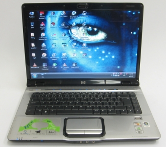

Re: Windows Vista
Je to typ HP Pavillin dv6000.
- Přílohy
- 12-3note-002.jpg (80.05 KiB) Zobrazeno 499 x

Re: Windows Vista
To bude HW problém,nedávno jsem tu řešil stejný problém a škodlivým virem atd. to nebylo...vlastnil jsem stejný typ nontebooku...HPčka nekupovat..

Re: Windows Vista
Není vadný HDD? Zkus projet přes HDtune.
Re: Windows Vista - opakované výpadky
Nelze házet všechny HP do jednoho pytle, tohle obecné škatulkování sice jde u některých značek pochopit, ať už v dobrém nebo špatném slova smyslu, ale HP bych mezi ně neřadil.
Blbost řešit to hned kupováním nového, když ani neznáme jádro pudla. Nejdříve to chce zjistit, kde je problém a na kolik by oprava vyšla - tedy v případě, že problém bude HW rázu. Bohužel takhle těžko hádat, co za tím stojí. Je zvláštní, že NTB nejdříve klekne, nejde zapnout a po obnovení OS týden běhá v poho. První bych zkusil OS komplet shodit a nainstalovat na čistý disk, aby se vyloučila jakákoliv chyba SW. Poté bych použil diagnostické programy - MemTest či GoldMemory, utilitu od výrobce na HDD, apod.. A poté, v případě, že by se na nic nepřišlo, bych ho odnesl do servisu a podle toho, co by problém způsobovalo - tzv. podle ceny potřebné nové komponenty - bych se teprve rozmýšlel, zda-li má vůbec cenu ten či taký obnos investovat..
