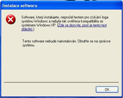

To jsou zkoušel o týden zpátky a bez úspěchu. Zkoušel jsem i Total Uninstall, ale Movie Maker nenašel. Tak další objev. Když mám tu lištu v režimu scénář, tak je ve ok, ale jakmile to přepnu na časovou osu, tak po přetažení videa z kolekce to padne :? Zkoušel jsem i instalovat znovu MM, ale hodí mi to chybu, že nelze na instalovat, že to nemá doporučení pro XP a přitom je to správná verze :idea: Tak tohle mi hlava nebere

Padá to při přidání videa v náhodném pořadí. Někdy to padne hned při prvním a někdy až u posledního. Videa z kolekce přidávám pořád ve stejném pořadí. Sestava je na to až moc dobrá. Jako na střih videa mám Power Director, ale když chci sestříhat malý soubor, tak se na to moc PD nehodí, jelikož výledné video i v nejnižší kvalitě má pořád mnohem větší velikost než původní nesetříhaný soubor. Ta chyba, co vyskakuje u instalace je níže. Účet je samozřejmě jako správce a podpisy ovladačů mám nastaveno na upozorňovat :?
