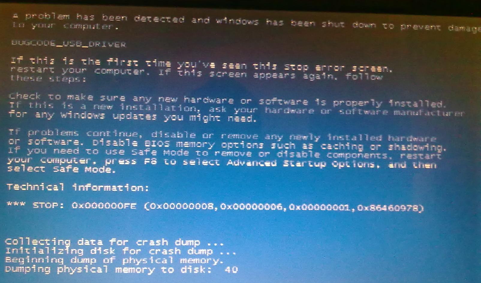

Musel jsem přeinstalovat windows(vista) a teď mám problém. Když chci notebook vypnout, tak se vypíná a pak naskočí modrá obrazovka (viz příloha) a restartuje se, vypnout se mi ho podaří až napodruhé. Té modré obrazovky bych se zbavil, kdybych nainstaloval hotfix, ale ten bohužel vyžaduje SP1. Instalace SP1 vyžaduje několik restartů a když se notebook během instalace restartuje, tak také naskočí ta modrá obrazovka a tím pádem se instalace nezdaří. Pokoušel jsem se o instalaci service packu už několikrát, ale pokaždé nastane stejný problém s modrou obrazovkou. Prosím, můžete mi nějak poradit a pomoct? Byl bych vám moc vděčný, kdybyste mi pomohli vyřešit problém :huh:

Modra smrt behem restartu pri instalaci SP1, ...mas originalni Vistu?

jo mám originální vistu (OEM verzi). ona se ta "modra smrt" nestává jenom při instalaci SP1, ale kdykoliv potřebuji restarovat notebook nebo když ho chci vypnout, tak to naskočí.. :-(

zdravím, máte k notebooku připojené nějaké usb zařízení? Jestli ano, skuste vše odpojit, jestli to nepřestane

Tak to nebude souviset jen s instalaci. Uvedena chyba (STOP 0X000000FE) se vyskytuje po upgrade SP1/SP2 (vyjimecne to zpusobi usb-zarizeni, a to by oznamil chyba xxxFE + BUGCODE_USB_DRIVER). Jak ctu na foru, tak to muze zpusobit i chipset NVIDIA. Ale nikde se to neobjevuje jako smrt pri instalaci SP1. Vzdy jen jako nasledek upgrade a v kombinaci s uvedenym; usb, chipset.
Podle me to chce provest kontrolu chyb na disku.

PAECOQ: vím, že to nesouvisí jen s instalací, ale já ten sp1 potřebuju nainstalovat, abych mohl nainstalovat hotfix a tím pádem se zbavil te modré obrazovky.. a nenašel jsem žádný hotfix, který by sp1 nepožadoval. Nemáš prosím nějaký nápad, jak to zkusit vyřešit?

ale ten hotfix by měl být právě pro systém bez sp1 , sp1 už by měl mít řešení problému v sobě, vybral jste správný typ systému, neuklikl jste se třeba? (předpokládám že ne)
máte nainstalované všechny ovladače pro Váš notebook?
