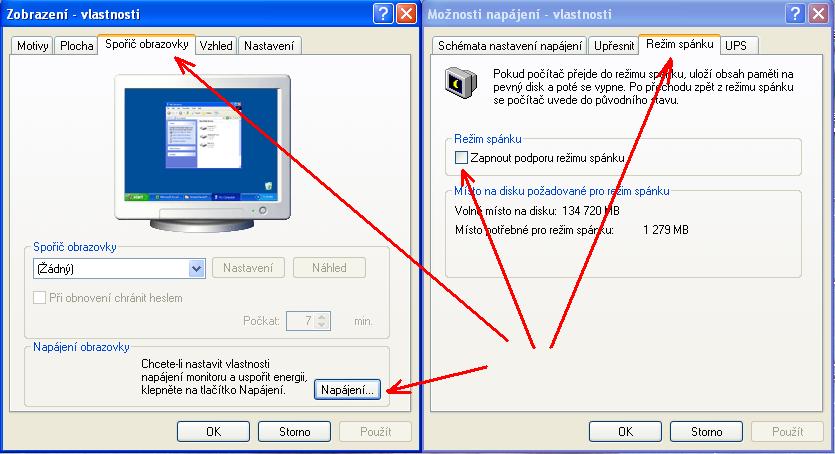

Úsporný režim a režim spánku jsou dvě rozdílné věci. Více ti napoví Nápověda a odborná pomoc.
Režim spánku musíš aktivovat.
Pravou myší klikni na plochu, vyber Spořič obrazovky , Napájení a Režim spánku. Tam to zaškrtni.

Když mně se zobrazuje nabídka s jinými záložkami: Nastavení varování, Měřič napájení, Upřesnit, Schémata nastavení napájení.
Záložka se spánkem se tam nevyskytuje vůbec.

Nejsem z toho moudrý, toto říká nápověda:
Ruční přepnutí počítače do režimu spánku
Chcete-li dokončit tento postup, musíte být přihlášeni jako správce nebo jako člen skupiny Administrators nebo Power Users. Pokud je počítač připojen k síti, může vám v dokončení tohoto postupu bránit také nastavení síťových zásad.
Otevřete ovládací panel Možnosti napájení.
Klepněte na kartu Režim spánku a potom zaškrtněte políčko Zapnout podporu režimu spánku.
Pokud není karta Režim spánku k dispozici, počítač tuto funkci nepodporuje.
Klepnutím na tlačítko OK zavřete dialogové okno Možnosti napájení.
Klepněte na tlačítko Start a potom na příkaz Vypnout. V rozevíracím seznamu Co chcete s počítačem udělat? vyberte položku Přepnout do režimu spánku.
