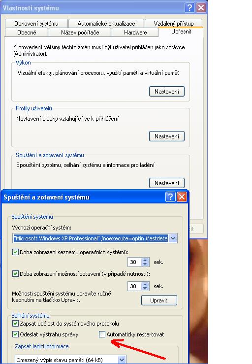

Příspěvekod guest » 22 bře 2011 20:11
Odškrtni to a zakaž automatický restart:
