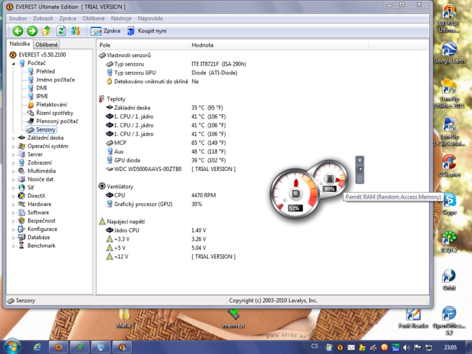

Příspěvekod vojak3 » 07 črc 2011 23:40
Teploty

Příspěvekod d1amond » 08 črc 2011 09:53
Návod jak vložit log do sekce HiJack This zde na fóru viewtopic.php?t=5119
Teploty jsou OK. Ale fakt Ti točí ventilátor na 4700 otáček? To už musíš mít PC přišroubované ke stolu, aby nechtělo odletět, ne? :bigups: Stáhni si ten HW Monitor a zkus ty teploty zachytit při zátěži, třeba chvilku po spuštění hry, než to spadne.

Příspěvekod vojak3 » 08 črc 2011 13:39
Mě se ventilátor vyšplhal i na víc RPM ja hru ani nespustim uš jen jak kliknu na ikonku spustit tak se vypne PC.
