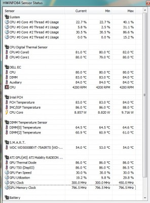

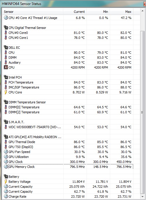

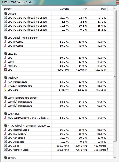

Příspěvekod BigJimmy » 14 srp 2011 14:15
snad je to ono ... (priloha)

Příspěvekod clean » 14 srp 2011 14:24
tak teplota 80 °C je uz celkem dost to mas foceno pri hre ?
urcite bych notebook rozdelal a vycistil vetracek muze byt zacpany prachem a nic tam pak neproudi takze se prehriva

Příspěvekod BigJimmy » 14 srp 2011 15:30
on je teplej vecne ....klavesnice od G doleva je taky celkem teplá .... a notas je v zaruce a nikdy jsem nic takovyho nerozebiral .... bojim se ze to nedam dohromady :D :D ... nebo to je reseno nejak jako u stolniho pc? ...a myslim ze foceno po 20 minutach hry

Příspěvekod tux » 14 srp 2011 16:07
Zkus na jít na youtube něco jako *notebook* cleaning atd (místo *notebook* samozřejmě napiš typ svýho notebooku), tam něco snad najdeš. Obecná rada neexistuje protože uz každýho ntb je to jinak, od G doleva je většinou chladič tak proto je tam klávesnice teplá.

Příspěvekod clean » 14 srp 2011 19:56
hlavne to nevysavej pouzij treba stetec nebo stlaceny vzduch jinak ja tam mam kryt oddelam 4 sroubky a je to cela operace urcite v tom miste taky nejaky takovy kryt bude

Příspěvekod BigJimmy » 14 srp 2011 20:41
Mam Dell inspiron N 5010 . na YT jsem na tento typ nic nenasel a "specialni kryt na chladič" tam neni .. budu to muset nejak otevrit celý
