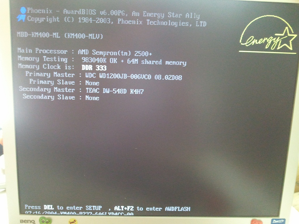

Zdravím mám problém se startem počítače. Chtěl jsem přeinstalovat Windows xp. No nabootoval jsem z cd, naformátoval jsem disk, cd si nakopírovalo soubory na hdd, potom se pc restartovalo, změnil jsem priority v biosu na hdd, potom naběhne 1.obrázek, čekám asi minutu, potom na tři vteřiny 2.obrázek, a potom to napíše 3.obrázek. Podle mě pc nechce nabootovat z hdd. Prohrabal jsem se v biosu, restartoval jsem ho i, prostě nejde, nevím jestli dělám něco špatně nebo ne. Prosím poraďte, co se s tím dá dělat, abych dokončil instalaci Windows xp.

Pravděpodobně máš disk SATA a nenainstaloval jsi požadovaný ovladač SATA disku. PC pak nenalezne disk. Mrkni do BIOSu a nastav tam Native, nebo IDE mód. Také je možné, že máš vadný disk.

Pic : disk není SATA, je IDE. V BIOSu jsem zkoušel měnit vše co by s tím mohlo být společný.

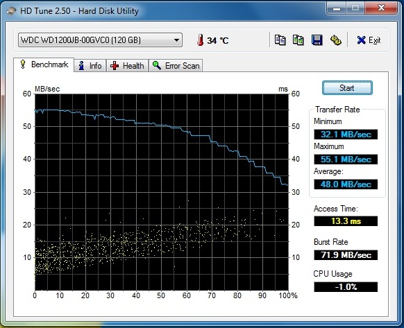

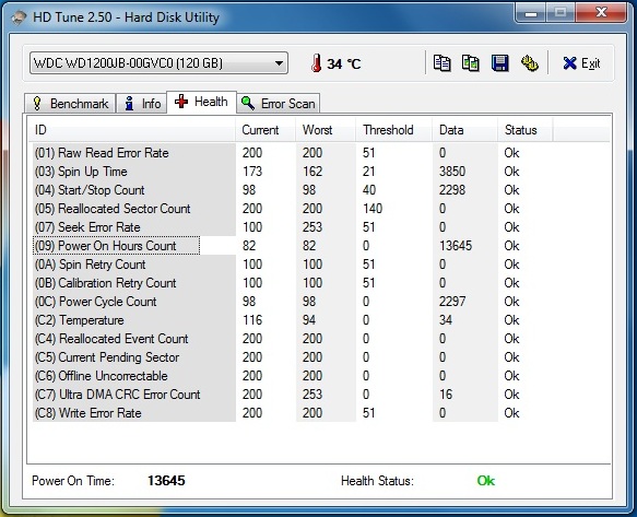

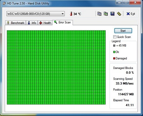

zkusil jsem udělat to s tim pomalým formátováním a nic se nezměnilo pořád bych to dělal dokolečka, ale zkusil jsem dát hdd do jiného počítače, nechal jsem ho projet prográmkem HD Tune (viz obrázky), a potom jsem na tomto počítači zkusil instalaci WindXP, která se dokončila, takže problém asi nebude vadným HDD, ale spíše nastavením BOISu, ale kde je zakopanej pes to pořád nevím.
